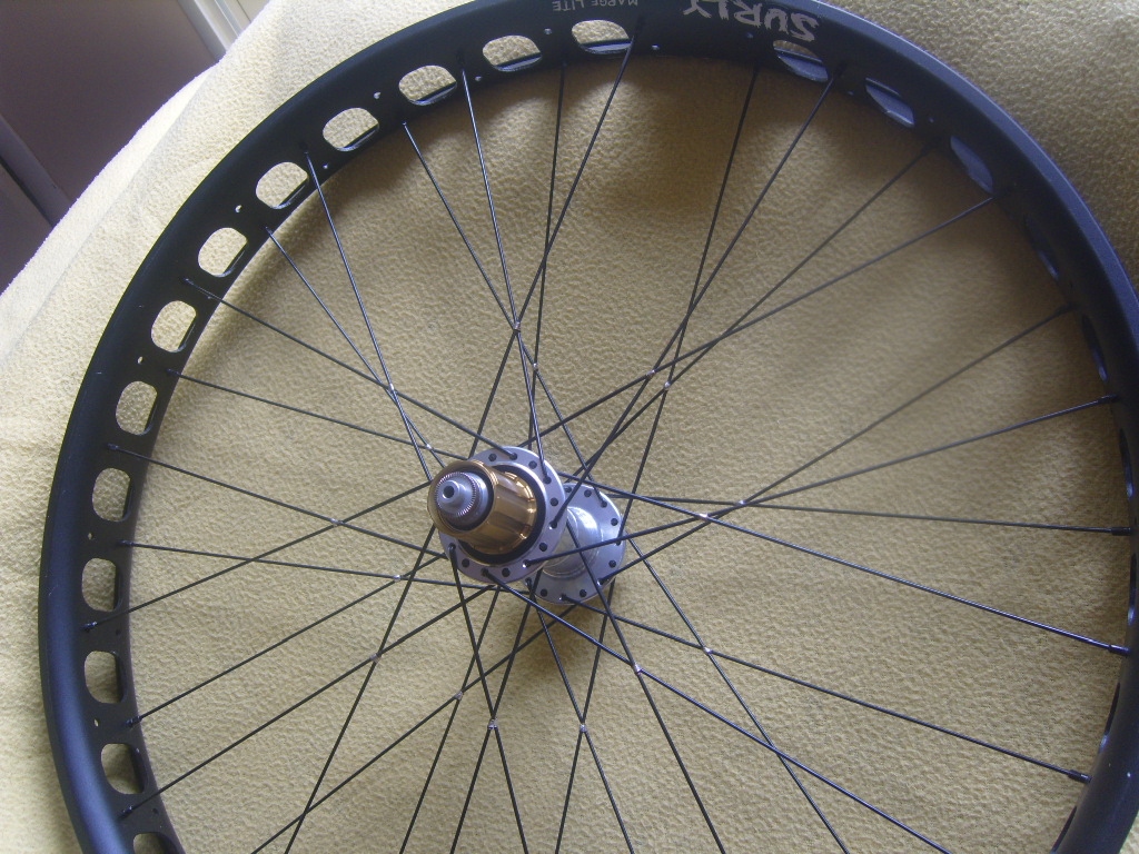

Après sur un vtt, je pense qu’il y des avantages aussi à le faire, certainement même, la preuve, sur des roues de FAT la ligature aussi existe
