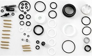

Kit service complet A2 commande externe : ref. RockShox 11.6818.021.010 (49,90€ chez Bike24)
https://www.bike24.com/p2130277.html
kit reverb A2 bis.jpg (10.33 Kio) Vu 42948 fois

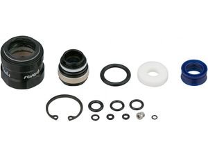

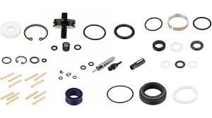

Kit service complet A2 Stealth :
Ancien kit : ref. Rockshox 11.6818.022.020 (44,99€ chez Bike24) Quasi introuvable
Nouveau kit : ref. 11.6818.031.004
https://www.bike-components.de/fr/RockS ... 16-p63071/
RockShox-Kit-d-Entretien-A2-200-h-pour-Reverb-Stealth-universal-universal-63066-234417-1542639067.jpeg
RockShox-Kit-d-Entretien-A2-200-h-pour-Reverb-Stealth-universal-universal-63066-234417-1542639067.jpeg (11.29 Kio) Vu 42623 fois
Nota : Il faut également ajouter à votre commande les clés laiton à la bonne dimension
kit A2 stealth 2017.jpg (14.79 Kio) Vu 42808 fois
