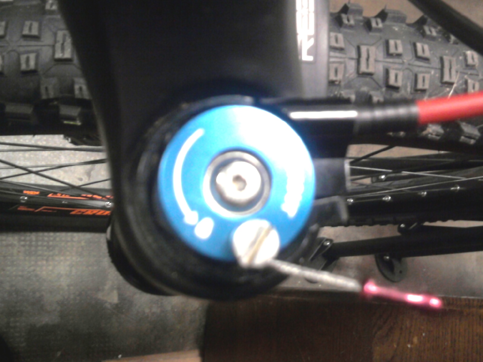

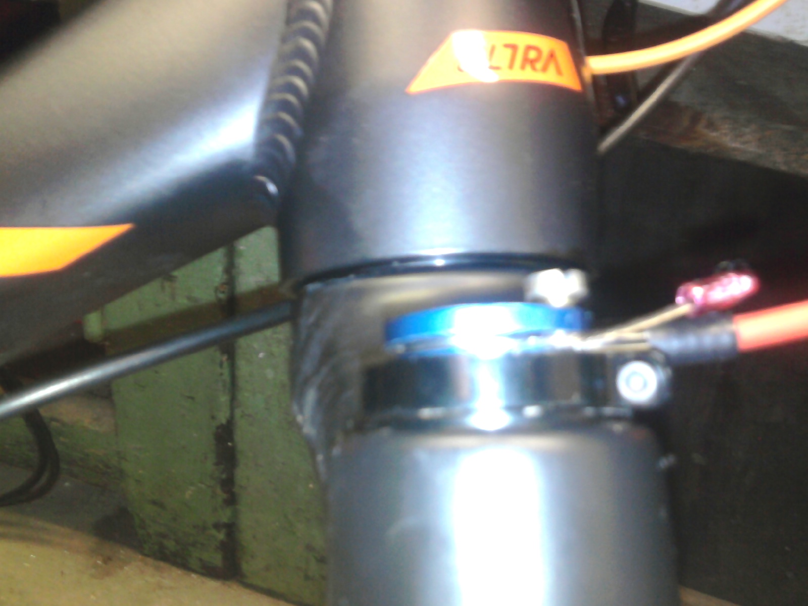

Si la fourche ne bloque pas avec le câble du poplock détaché c'est surement qu'il manque un peu d'huile. Mesure la hauteur d'huile avec une longue tige fine.
Erik
Re: blocage fourche Rockshock Reba
Quand le câble est détaché la fourche est bloqué.kawah2 a écrit :quand le câble est détaché, c'est pas justement là qu'elle est débloquée??Binano a écrit :Si la fourche ne bloque pas avec le câble du poplock détaché c'est surement qu'il manque un peu d'huile. Mesure la hauteur d'huile avec une longue tige fine.
J'ai eu le même problème sur une reba neuve... Faut être super vigilant sur le passage du câble, le poplock en position "fourche bloquée" (avec le dessin du cadenas visible sur le poplock), le câble doit impérativement passer à l'extérieur, du coté droit de la vis de blocage sur la fourche... Attention à cette foutue vis de serrage de câble, tu n'as aucune bonne sensation de serrage et faut pas trop la chercher cette sensation sinon tu vas immédiatement fraiser l'intérieur de la vis, voilà pourquoi j'ai plus celle d'origine...
Serre-là jusqu'à passer la rainure où passe le câble, met le câble en place dans la rainure contre la vis et serre doucettement... Depuis ça marche très bien ! Même si je sens ce foutu poplock qui parfois, ne remonte pas très bien parce que légèrement bloqué !

kawah2 a écrit : quand le câble est détaché, c'est pas justement là qu'elle est débloquée??
Mon poplock ne revenait pas en place et ma fourche restait bloquée... je me suis surement mélangé.
Donc dans ton cas, si la molette est tournée à fond et que ça ne bloque pas, c'est surement qu'il manque un peu d'huile... parce que l'histoire des fenêtres fermées ou ouvertes au fond de la cartouche, je ne me rappelle pas que ça posait des problèmes au moment du remontage, mais bon mes souvenirs et moi...
C'est le ressort du poplock qui tire en remontant, sur le ressort du système de bloquage sur la fourche pour la débloquer. Sans doute pour ça que ça merde tant et qu'il y a tellement de retour négatif sur ce poplock de merde...
Si le câble ne passe pas bien à l'extérieur de la vis de blocage, ça course est plus courte donc ça ne bloque pas... Pfouh ! C'est vraiment compliqué leur principe !
Eh moi couillon ! J'avais essayé de bloquer le câble avec le poplock en position fourche débloquée, en tendant le ressort sur la fourche avec une btr
, passer le câble en même temps et serrer la vis de blocage...
Ké couillon !!! Avant de me rendre simplement compte qu'il fallait le faire poplock "fourche bloqué"...
Bref... 1 heure de crise de nerfs ! Et trois fois la clef qui me revient dans la gueule !
