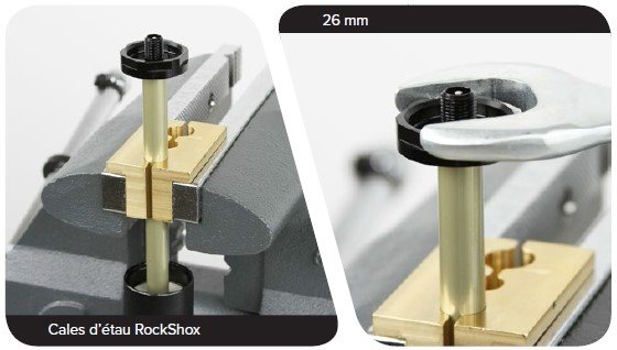

Bon on y est, j’ai attaqué le démontage de la Reverb hier soir, ayant reçu l’outillage nécessaire.
Une chose est sure, l’achat des mors n’est pas du luxe ! même avec les mors bien serrés dans l’étau, j’ai eu beaucoup de mal à dévisser l’embase pneumatique, la tige tournait dans les mors. Il faut vraiment serrer très fort l’ensemble dans l’étau pour que ça ne tourne plus dans les mors et pouvoir démonter l’embase. Malgré mes craintes, la tige n’a pas été marquée du tout, parfait.
Ensuite j’ai été surpris, car le joint torique de talonnage et la bague en mousse qui doivent être en contact de l’embase pneumatique, étaient montés de l’autre côté de l’entretoise contrairement aux plans et à ce qu’on voit sur le tuto. Une erreur de Cyrille l’an dernier au remontage ou est ce délibéré avec une justification technique ? je n’ai pas trouvé d’explication… :humhum:

Par contre je pense avoir identifié le problème : le revêtement teflon de la bague sur la tête d’étanchéité se décole et part en lambeaux, et une des clés en laiton est bien marquée. 8/
Autre difficulté rencontrée : j’ai voulu démonter le gros joint racleur de l’unité de capuchon, et grosse grosse galère pour le retirer. La partie intérieure a fini par se déchirer, mais la partie extérieure (avec l’âme métallique) est restée fixée dans le capuchon. Je l’ai finalement sorti après plus d’1/2h de bataille ! :hurt5:
Du coup je me demande si je ne vais pas m’arrêter là dans un premier temps et ne pas démonter la partie hydraulique.
A ce stade ça correspondrait à l’entretien des 50h avec en plus échange de la bague teflonnée et des joints déjà démontés.
Et si au remontage il y a toujours un soucis, je ferai la totale.
Plus qu’à attendre la livraison du kit de joint aujourd’hui ou demain pour tout remonter :
