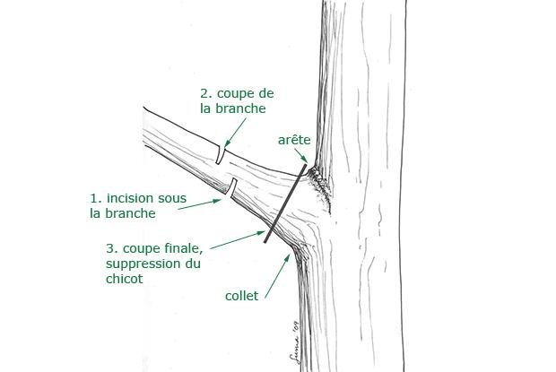

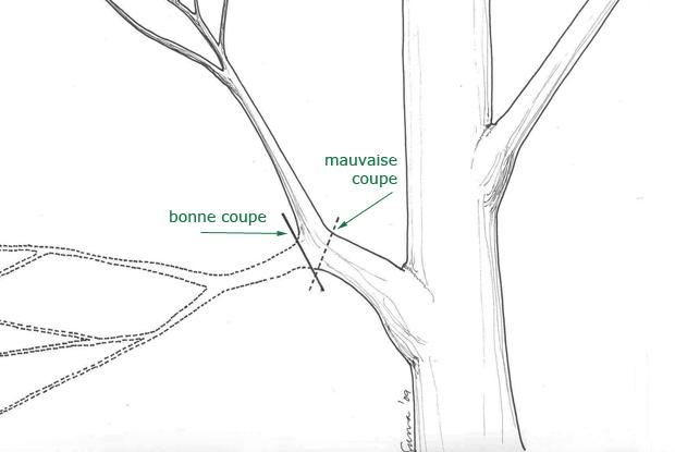

Ces schémas si bien sûr, vous êtes amenés à faire une taille sur un arbre blessé avec une branche cassée... :élémentaire:
Pour que l'arbre lignifie et cicatrise bien !
Laisser un beau collet (ou épaulement) comme sur ce dessin, ça fera un beau bourrelet de cicatrisation, beaucoup de gens coupent trop à ras...
