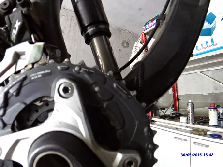

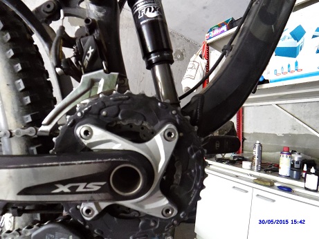

Tout simplement ma chaine Saute sur le grand plateau lorsque j'appuie fortement dessus
- Pour info roue +k7 + chaine neuve
- Test avec ancienne k7 et ancienne roue MEME symptome
je met deux photos selon moi se serai le grand plateau à changer mais j'ai besoin de votre avis avant que je ne démonte tout :)
PS : j'ai déjà commandé le grand plateau

Je t'avoue j'hésite j'ai refais tous les réglages changé la roue (jusqu'à remettre l'ancienne chaine)et je vois plus ou regarder snifff

Un plateau usé te fait dérailler car il ne tient plus la chaine mais ne provoque pas d'à-coups quand tu forces, le problème doit venir de derrière .
Le plateau SLX double donne cette impression d'être usé, j'ai le même et j'ai acheté un second plateau et c'était pareil .
Le mieux est quand même de changer de plateau afin de réduire les risques de déraillement en descente mais faut mettre autre chose qu'un SLX
Re: Plateau à changer ou pas?
Seb la rustine a écrit :Un plateau usé te fait dérailler car il ne tient plus la chaine mais ne provoque pas d'à-coups quand tu forces, le problème doit venir de derrière .
donc me reste que un élément alors si çà vient de derrière le dérailleur en lui même si j'en conclu bien ?
(merci de ton expertise) :rouge:

Ton plateau est mort, d'où les sauts quand tu forces!

j'ai aussi le meme ... voici une image du mien juste apres le montage
chez toi tu as des dents qui semblent un peu usées (dents pointus) ... tu as fais combien de km avec?

2387 km et en plus je roule aps propre je croise bcp :) j'aime bien monté au debut avec le plateau 38 * et avant dernier derrière (j'ai une K7 11-36)
en faite je rajoute même toute la transmission avait ce km
