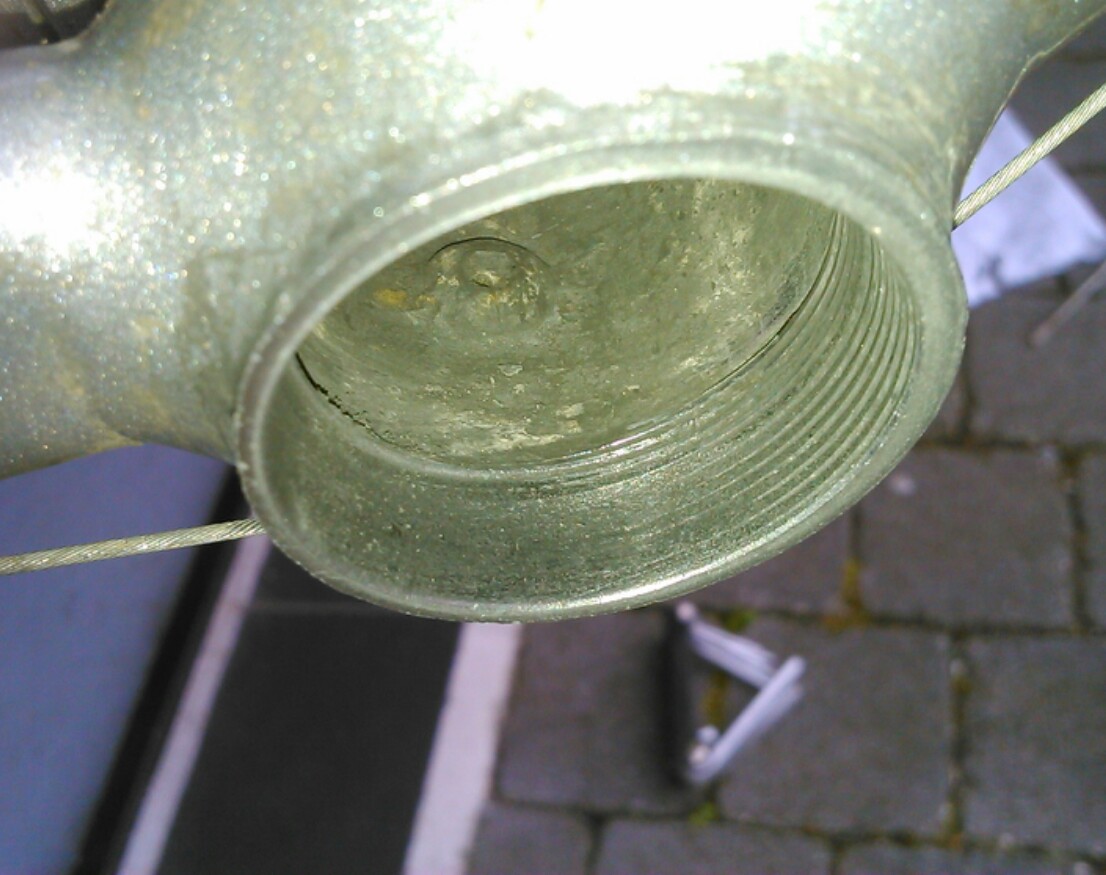

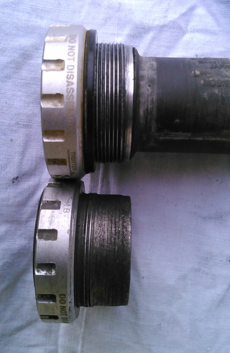

ayant remarqué un jeu bien dégueu au niveau de mon pédalier, j'ai eu la mauvaise surprise après l'avoir démonté de constater que le filetage du cadre était complètement raide côté plateaux, quelqu'un aurait il une solution de réparation?

Aïe, c'est bien limé là. Tanik avait fait une réparation sur un cadre de dirt pour Lolo.
Je sais pas s'il a rajouté de la matière ou s'il a mis un insert, voit avec lui, il devrait surement répondre incessamment sous peu.
C'est un cadre alu ou acier ?

Là ça craint, c'est très abimé
Y'a pas trop de solution pour de cas aussi critique.
Certains colle carrément le boitier au cadre et change juste le roulement à l'intérieur si HS.
Faire recharger et refileté risque de couté cher si pas de connaissance dans le domaine, d'autant qu'après la soudure pour la recharge, un passage au four est obligatoire pour dissiper les contraintes.

Loctite est ton ami => http://www.loctite.fr/afficher-les-prod ... n-5776.htm

à mon avis, bien dégraissé et collé, au cas ou j'ai un bon frein filet ou du bloc roulement si ça t'intéresse.
Par contre le prochain démontage ce sera à la chauffe si tu vois ce que je veux dire

si tu veux j'ai aussi une boîtier en bon état, faut juste prévoir un roulement

Le cadre est en alu et il semble y avoir encore relativement suffisamment de matière autour du boîtier.
Le Loctite ça serait une bonne solution si la réparation du filetage est impossible, je la garde en dernier recours!

Tu nettoie bien et tu mets du Quick Métal. C'est Loctite qui fait ca. Je peux t'en fournir au cas ou. Il peux rattraper jusqu'à 0,5 MM de jeux.

Pourquoi pas Seb, s'il t'en reste un peu je suis preneur!
