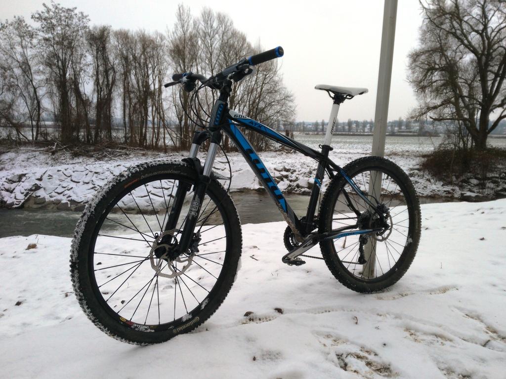

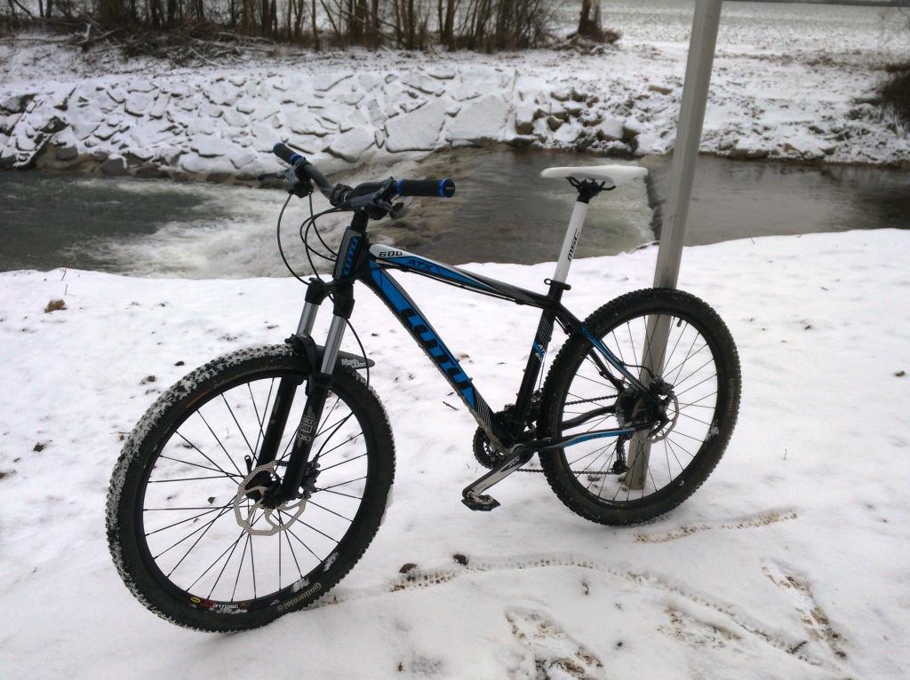

Hello
Aujourd’hui première sortie avec mon nouveau jouet, qui me sert pour les balades et pour l'entrainement cardio. Un VTT SR monté par moi même (mon premier) en récupérant des pièces de gauche à droite, sauf la transmission qui est neuve.
- Fourche RS Tora 302 SL 120mm
- Freins Avid Elixir 3 180/160mm
- Roue 26" Mavic XM317 - Mavic EN321 - Moyeux DBD
- Pneu Continental MOUNTAIN KING II 26x2,20
- Pédalier SLX M675 double 38 x 24 175mm
- Dérailleur AV et AR SLX
- Cassette XT M771 11-36
- Commandes de vitesses Rapid fire Plus XT 10V SL-M780
- Potence Raceface Turbine 60mm
- Cintre Relevé STYLO T20 680mm
- TdS MSC Aluminium 400 mm
- Selle Italia X1 MAN FLOW
Il me manquait juste un cadre pas trop chère...
Et j'ai fais le choix très contre-versé de commander le cadre directement en chine.
Un Lutu ATX600 en alu 7005 qui fait 1,7kg.
Il est assez moderne et j'ai pu assembler les pièces sans aucun problème. La finition n'est pas à la hauteur d'une grande marque mais ça reste très bien. J'ai volontairement prit un taille M (je fais 1,80m) pour avoir un vélo maniable et joueur, et c'est le cas! Pour le moment je ne regrette pas mon choix, à voir comment il tiendra dans le temps.
Et pour finir le prix : 88€ livré 8|
Deux photos pour illustrer la bête !

Il est joli ;)
J'aurai peur de le casser en roulant sachant qu'il vient de chine et qu'il a couté 88€, ce qui est surement idiot car il est peut être très solide, et je te le souhaite d'ailleurs!
Tu n'as pas cette impression?
Vik
Messages : 230
VTT : LP SPICY 527 - Enduro
LUTU SR - montage perso - XC
Localisation : Haute Savoie
Re: SR Lutu montage perso
Message par Vik »
C'est ma plus grande crainte mais je l'ai bien observé sous toutes ses coutures... ou plutôt soudure et il a l'air aussi solide que tout les autres cadres que j'ai pu voir.
