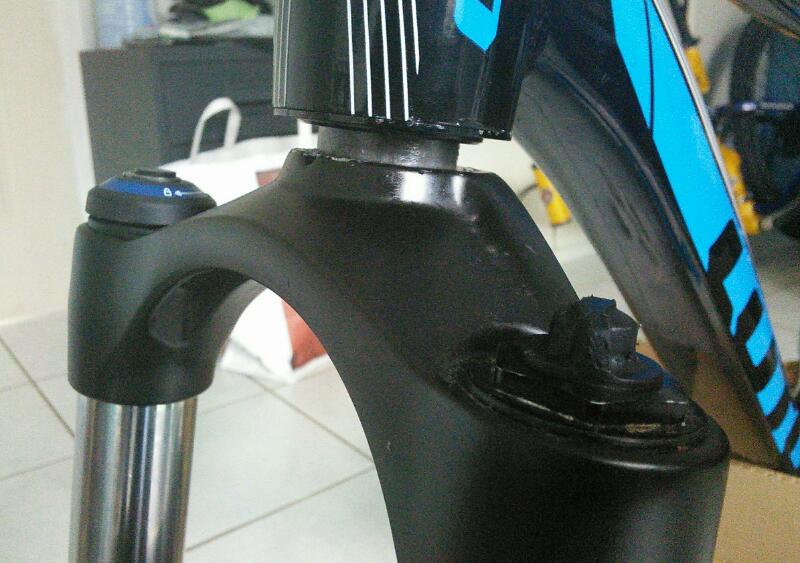

je suis en train d'installer ma fourche sur un nouveau cadre mais en la montant je m'aperçois que le pivot droit est légèrement conique à la base ce qui fait que je ne peux pas pousser le cadre jusqu'à la base de la fourche.
j'avais à la base un jeu de direction avec roulement extérieur et maintenant j'ai installé un roulement semi-intégré.
comment pourrais-je résoudre ce problème?

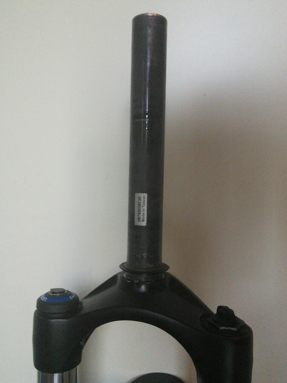

Voici le pivot. La partie conique commence au niveau de la bague.
- Seb la rustine
- Messages : 4653
Re: pivot droit conique?
C'est normal, c'est pour que le cône inférieur (la rondelle que tu as mise sur ton pivot) reste bloqué sur le pivot et ne tournes pas
Mets tout en place, tu serres et desserres plusieurs fois ton jeu de direction pour tout mettre en place .

Pour que le montage soit correct il faut que le cône repose sur le té de fourche.
Il faut que tu le tape à l'aide d'un tube en pvc pour l'insérer. Le montage peut être très serré.
Pour me faciliter la tâche il m'arrive de scier le cône comme le sont les hope crown hope crown
Avec cette méthode plus de problème de montage ou démontage.

Sinon chauffer la baque pour la dilater avant de l'enfiler.
un tube pvc au bon diamètre et bam ! ça rentre tout seul, c'est un montage en force, tout ce qu'il y a de plus normal.

c'est bon jai réussi en serrant doucement
merci pour vos conseils, maintenant j'attaque la transmission
