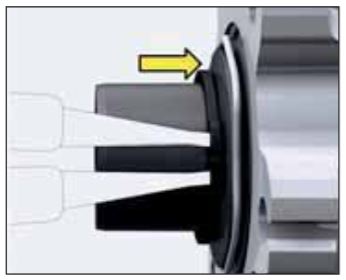

Les nouvelles roues Crossride 15/12mm, Crossride 29”, Crosstrail et CrossRoc commercialisées à partir de la gamme 2013 inaugurent un nouveau système d’axe et de corps de roue libre. Il y a une petite subtilité au moment du remontage : un petit "clips" (genre de circlips) qui peut engendrer un jeu latéral s'il est mal monté ou absent.
Il faut tout d'abord placer le "clips" autour de la rondelle en forme légèrement conique :
Ensuite monter le deuxième circlips pour bloquer la rondelle sur l'axe :
Pour finir pousser le clips pour qu'il vienne se placer derrière la rondelle conique, celui-ci va supprimer le jeu latéral et venir en appui sur le circlips de blocage :
Pas évident à expliquer, la notice en image est explicite si tant est qu'on soit averti de cette petite subtilité de montage. :merci:
