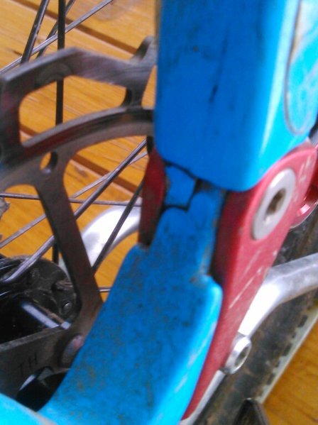

Le cadre de mon GT Force présentant une fissure du hauban, au niveau de la patte de frein, je cherche quelqu'un capable de souder l'alu, voire de rajouter un renfort entre le hauban et la base
Donc si quelqu'un a un bon tuyau...

Pas encore de réparation en vue, je continue de rouler avec en douceur :gene:
Denis, si tu as l'occaze, je veux bien que tu passes y jeter un œil!
Pour les retouches de couleur, il me reste encore la moitié d'un flacon de vernis à ongle de la même couleur :mrgreen:
Précision technique; si la fissure est apparue au niveau d'une articulation, celle-ci n'a aucune fonction (ils sont bizarres chez GT) vu que le bras arrière est d'un seul tenant, donc possibilité de faire une soudure complète si nécessaire!
