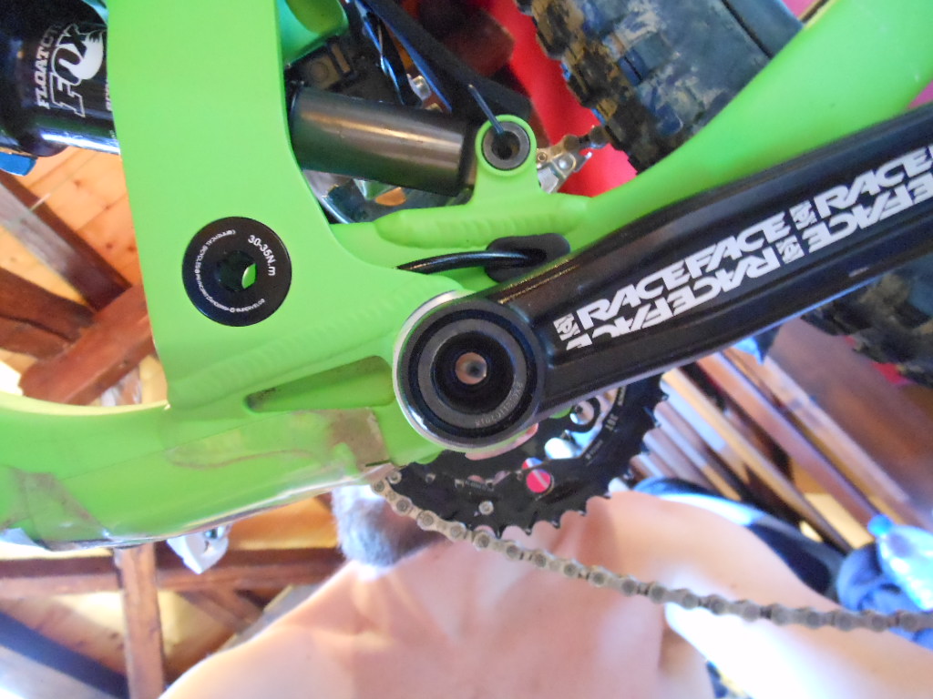

Hop la, j'avais prévu de démonter mon pédalier mais j'ai comme qui dirait l'impression de pas avoir le bon outil:
et mon outil:

Ton outil ira très bien, il te suffit de mettre à l'intérieur du boitier de pédalier un axe qui viendra se mettre en butée contre la vis sur la manivelle de l'autre côté et sur lequel ton outil pourra s'appuyer .
Certains utilisent une petite pièce de monnaie pour faire appui sur le boitier de pédalier .

pas possible j'ai un trou du coté gauche
Modifié en dernier par Coin le jeu. 17 juil. 2014 17:55, modifié 1 fois.

Si tu as pas de vis au centre de tes manivelles alors utilisent une petite pièce de monnaie que tu places sur l'axe de ton boitier de pédalier

pas bête vais essayer merci
- Coin
- Messages : 873
Re: Mission démontage pédalier: echec
pas glop j'ai perdu 3 centimes dans l'aventure et mon pédalier à pas bougé

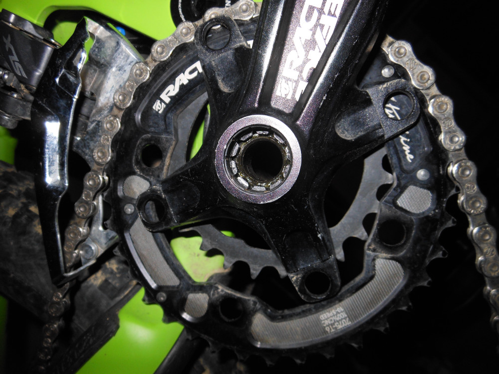

- Messages : 5014
Dans certains cas c'est tellement bloqué que les pièces ne sont pas assez solides et plient.
Il te faut donc l'extracteur avec une pièce d'appuis au bon diamètre pour pouvoir forcer sans risque.
Chauffer la manivelle avec un décapeur thermique peu aider.

ben du coup je vais acheter le bon extracteur mais est-ce que ceux que j'ai mis en liens sont les bons?
