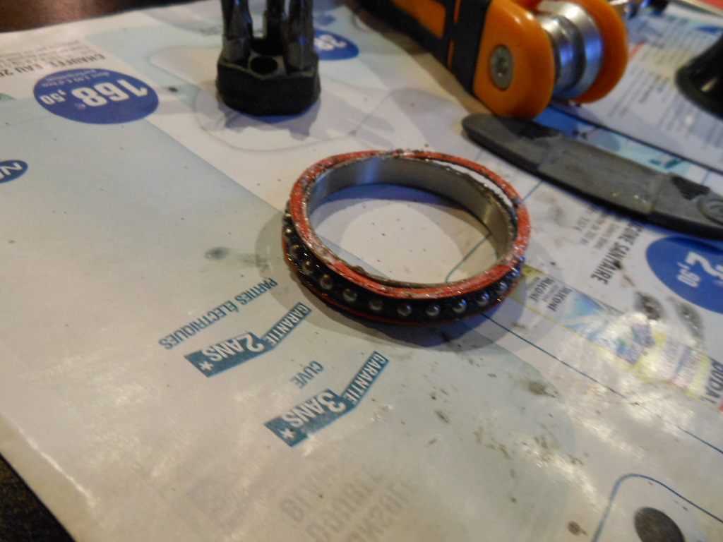

Sinon pour le JDD, euh... on est bien d'accord c'est pas normal que ma cuvette basse se soit défaite avec les billes apparentes et que ça ressemble à ça maintenant?
une partie de la cuvette est resté dans la coupelle noir de la douille de direction:
la cuvette avec les billes à l'air P.S. c'est un JDD semi integré
si c'est pas normal des astuces pour enlever la partie de la cuvette resté dans la coupelle noir?
j'ai essayé avec un tournevis plat en faisant levier mais ça sort pas
- Seb la rustine
- Messages : 4653
Re: Question/souci frein + direction qui craque
Tappe ta cuvette par le haut avec un tube
- Messages : 5016
et chauffe avant la douille de direction avec un décapeur thermique ou à défaut un sèche cheveux
