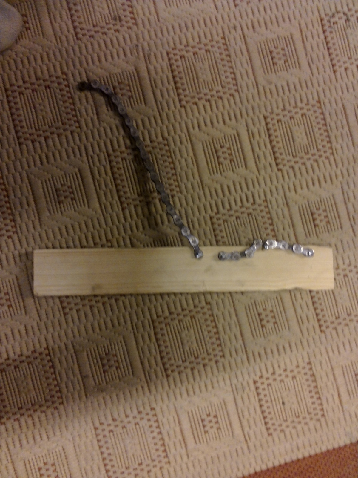

Hey les amis du fofo, alors aujourd'hui je me suis fait un dérive chaîne maison.
Alors les outils utilisés sont :
- dérive chaîne
- ancienne chaîne compatible avec la cassette
- bout de bois de 30 cm de long pour 4 cm de large et 2 cm de haut
- 4 vis perforatrice
Alors c'est très simple et très efficace
Détacher 8 à 9 maillons d'une chaîne.
Fixer un premier maillons sur le haut du manche. Ensuite de sorte à ce que la chaîne puisse dépassé du manche fixer l'extrémité de ce bout de chaîne sur le manche. En fixant la chaîne attention à ne pas être trop prêt du bord.
Une fois la chaîne fixé il faut la maintenir à l'extérieur du manche à laide dune troisième vise. Insérer cette vise en oblique pour plus de stabilité.
Le plus dur est fait, à présent il faut détacher un boutade chaine de 20cm à peut prêt. Fixer uniquement un mayon dans la manche , de préférence choisissez u mayon femelles pour cette fixation car la fore est principalement exercée sur cette partie.
En espérant avoir été le plus clair possible. Voilà une photo de l'engin
- dérive chaîne

A bloquer la roue libre

cà sert à bloquer la rotation de la K7 lorsque tu veux desserrer l’écrou de la k7

C'est pour desserrer la cassette.Lolo a écrit :j'ai jamais trop compris a quoi servais un fouet a chaine !
Si tu desserre sans immobiliser le corp de roue libre... bin... ça tourne.
