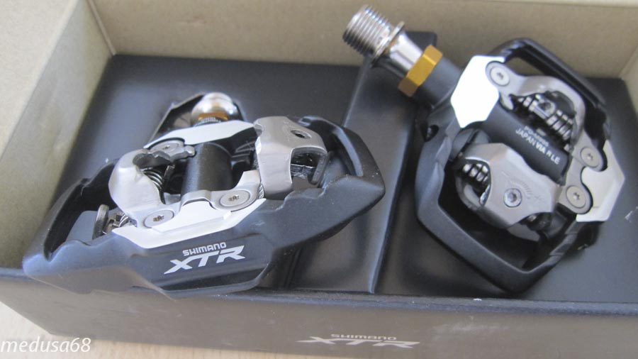

Nouvelles pédales :)

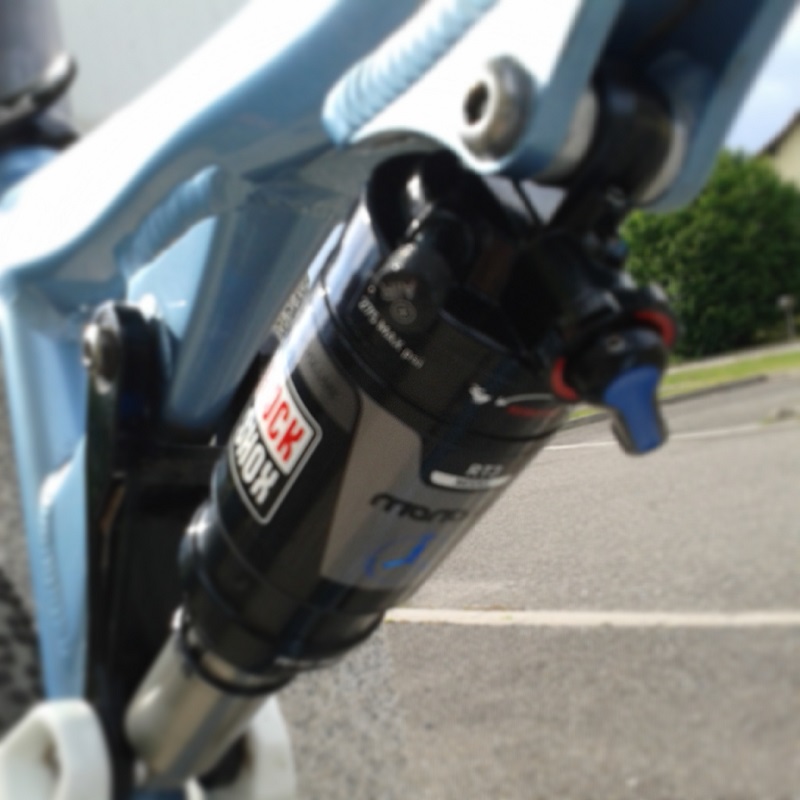

Changement d'amortisseur: exit le Fox RP23 qui ne m'a jamais donné entière satisfaction avec la cinématique de l'ASR5 ! Impossible de trouver un compromis acceptable entre rendement et confort. Je ne comprends pas comment il est possible que chez Yeti ils aient pu se tromper à ce point là :0 ... bon ils ne montent que des amortisseur FOX, c'est un tord à mon avis car on trouve de bons produits chez d'autres fabriquants et moins cher !
J'ai donc choisis RS Monarch RT3 grand volume et après 3 sorties je me demande pourquoi je n'ai pas osé ce changement plus tôt ! C'est le jackpot ! Cet amortisseur fonctionne mille fois mieux que le Fox RP23 (du moins sur mon vélo, ce qui ne veut pas dire que le RP23 est mauvais, il sera peut-être meilleur sur un autre cadre). J'ai moins de pompage et la gestion du rebond est meilleure.
Au passage j'en ai profité pour prendre un amortisseur avec 57mm de course au lieu de 50 (tout en gardant le même entraxe de 200mm), soit 12% de débattement supplémentaire :mrgreen:
.... franchement ça le fait :cote: (125+12% donne 140mm :intello: )

Tu touches pas le pneu avant de talonner? si non tu pourras plus monter de gros pneus en 2.3!
Mais alors je comprends pas un truc: tu montes en déb', mais tu montes un train roulant ultra light!
Et les derniers Monarch (et les fourches) avec le Rapid Recovery sont de bons produits et améliorent vraiment le grip!

Non le pneu en 2.10 ne touche pas quand l'amorto talonne :) ... il reste 5-6mm environ. Je ne pense pas tenter de monter plus gros comme pneu, c'est bon comme ça.
