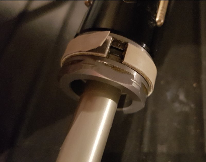

Après le nettoyage en profondeur du bike suite à la sortie neige de ce WE, j'ai eu de nouveau des difficultés à baisser et remonter la Reverb. :-|
Malgré une purge, rien n'y a fait, j'ai donc tout redémonté et je decouvre que le teflon de la bague est deja decollé d'un côté... :rougefaché:
Après un bon nettoyage et dégraissage, ça refonctionne... mais pour combien de temps ?
J'ai peur de ne pas trouver cette bague au détail, faudrait trouver une bague 100% téflon pour bien faire.
Je vais creuser la question...

Je confirme que la bague ne se trouve pas au détail, mais ça on pouvait s'en douter. :langue:
Elle est disponible dans le kit Inner Seal Head 11.6818.017.000 qu'on trouve entre 35€ et 40€ suivant les sites...
https://www.bike24.com/p2184792.html?q=Reverb
Du coup en creusant un peu la question, je suis tombé sur un forum anglais ou un gars avait realisé des bagues adaptables en PTFE (en téflon donc) en partant de palliers commandés sur le site du spécialiste IGUS aux bons diametres (25mm extérieur et 22mm interieur) et retaillés à 6mm d'épaisseur.
Un gars d'un autres forum en France a fait la meme manip. Et vient de m'en envoyer 1 qui lui restait. :super:
Visiblement il a déjà dépanné pas mal de Reverb de cette façon et ça a l'air de fonctionner...
Montage de la bague à venir, je ferai un retour une fois testé.

Tu peux faire la découpe en biais pour éviter un point faible.
[Tuto] Entretien tige de selle télescopique Rockshox Reverb / Reverb Stealth
Il faut un matériau insensible à l'huile, je pense que le PTFE est ok.
