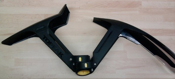

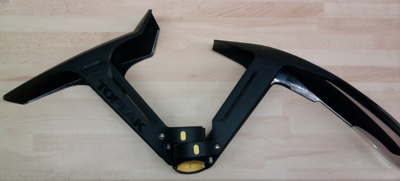

Re: Marshguard fait maison
j'ai opté pour ca : http://www.topeak.com/products/Fenders/ ... 1_29in_set
assez efficace, mais ça en laisse encore passer !
j'avais le modèle en 26" qui était un peu plus efficace encore.

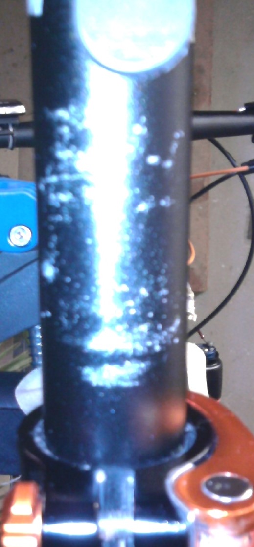

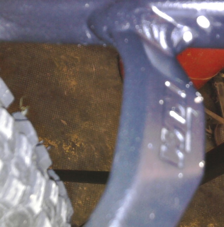

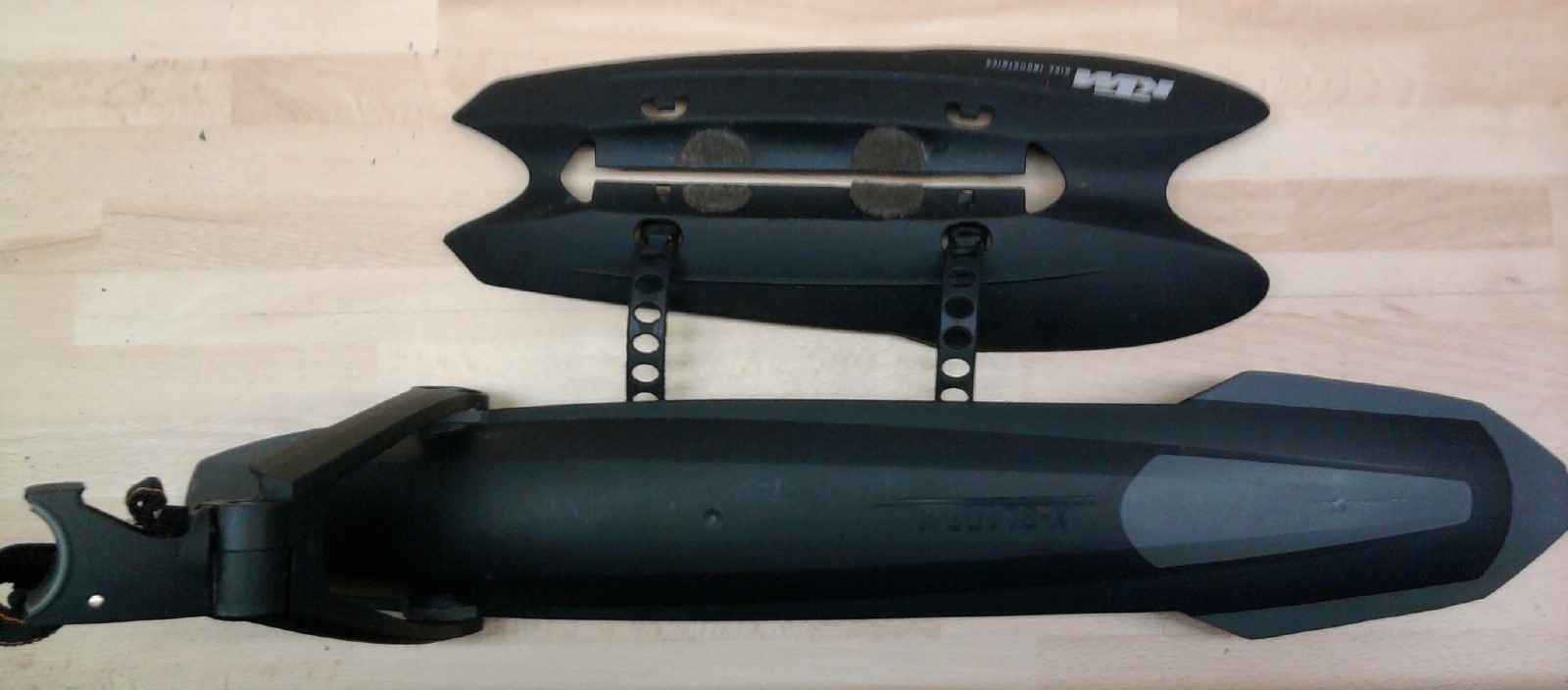

Erik
Merci pour le schéma !
C'est quand même dingue que la plupart des autres gardes-boue avants ne couvrent pas la section que le Marsh Guard couvre !?
Ces Topeak une vraie daube ! L'espace laissé entre les deux gardes-boue (que le Marsh Guard couvre, LUI) fait que si j'avais pas eu un tarin, j'en prendrais plein la gueule !
Pas la peine de commenter "met un Marsh Guard au milieu" hein !
Le garde-boue avant amovible que tu mets sur le cadre ben aujourd'hui pas terrible non plus ! La boue était particulièrement "diluée". Dans une descente rapide, plein la gueule également ! Et là ! Je constate aussi qu'il ne couvre pas la zone comme un Marsh Guard !
Pour l'arrière un SKS x-blade (pétard les noms !?), pas mal, mais j'ai dû redécouper la partie arrière grise parce que c'était une énorme belle à tarte, donc j'ai un peu perdu en efficacité, le sac à dos prend quelques gouttes mais pas la raie...
Mais attention avec ces gardes-boue arrière et leurs fixations, ça entame méchamment la peinture des tubes de selles donc un sticker pour protéger ! L'eau s'infiltre chargée de particules fines qui burine la peinture avec les vibrations... Et faut pas qu'ils touchent une partie du cadre, ça défonce aussi la peinture !
Deux petits pètes ronds de chaque côté.
Si ça peut être utile comme retour...
