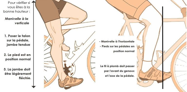

La selle peut être un des facteurs, un modèle évidé ne sera qu'un +, mais pas le premier paramètre à changer.
Pour commencer, règle bien ton vélo : avancement et hauteur de selle + selle à l'horizontale (régler avec un niveau à bulle)
Sur mon nouveau vélo route, j'ai suivi le tuto suivant, et tout de suite j'étais en confort total :
Lien complet

Ok pour régler le bike mais le truc du fil à plomb par contre ce n'est pas forcément pertinent non ? Avec les tubes de selle relevés on doit probablement le dépasser et on ne se lime pas les genoux pour autant. A voir si c'est différent entre VTT et VDR.
