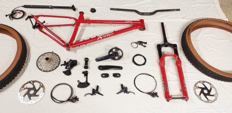

Hop, je n'ai pas encore mis de photos de la bête, mon Konahonzorus Rex :cote: :
C'est plus facile à faire en 3D :hehe:

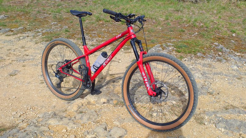

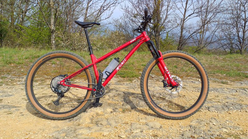

Donc les semi-gros boudins c'est des Teravail Coronado en 29x2.8, à part ça c'est du "basique" de bonne qualité :
Lyrik, Reverb 200mm (c'était en pack avec le cadre), groupe SLX (transmission en 34/10-51), roues Hope Fortus en 35mm de largeur interne, selle Fabric Scoop (forme basique mais très confortable). Comme c'est un hardtail je me suis dit qu'un anti-dérailleurs pourrait être utile, mais entre le dérailleur à clutch et le narrow-wide j'aurais peut-être pu me contenter d'un bash.
Le cintre est un ergotec de 12° de backsweep, j'aime bien, et potence Hope de 35mm. Les grips c'est des Odi F1 Vapor, juste en mousse donc, mais avec 4 creux pour les doigts qui m'incitent à garder une prise bien écartée.
Les pédales c'est des One Up composite, ça grip trop :gene: comme les picots sont filetés ça accroche beaucoup, il faut vraiment lever le pied verticalement pour repositionner.
Un beau bébé de 15kg quand même, mais qu'est-ce que ça franchit bien, autour de la Miotte il y a quelques passages où je galérais avec le Reign, là ça monte sans soucis.
La position en montée est nickel, par contre en descente ça fatigue vite les bras, je ne sais pas trop sur quel paramètre jouer pour voir si je peux changer ça. Faut peut-être un pilotage plus dynamique, être plus fléchi sur les jambes pour que le buste soit moins en appui sur les mains ? Je sais pas trop. Ou remonter un poil le cintre, mais j'ai pas envie de trop le faire sinon après ça risque de remonter les épaules.

sympa la photo du montage à plat ! j'ai jamais eu la patience d'attendre de tout avoir pour faire ce genre de photos. en général je commence le montage des que j'ai 2 ou 3 pieces !
Pour le pilotage, avec cette géométrie "moderne" il est préférable de bien se mettre sur l'avant pour faire travailler la fourche et les bras. apres ca reste un hardtail. c'est mieux expliqué ici :
perso depuis que j'ai testé le 27.5x3.0 derriere ca m'a change pas mal la donne, par rapport au 29x2.4.
avec du 2.8, tu dois deja avoir un beau volume, reste les pressions à gerer (compromis avec le respect de la jante dans le cassant)
