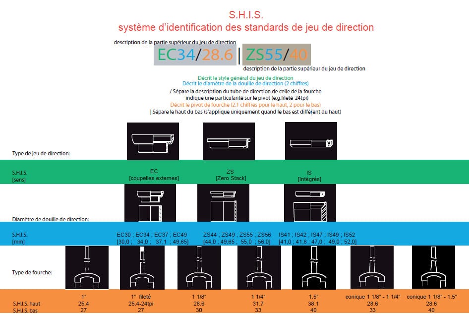

Nico5767 a écrit :Ok et comment savoir ce qui va et ne va pas ?
Normallement tu as une référence sur le roulement.
Sinon il suffit de mesurer au pied à coulisse.

Nico5767 a écrit :Ah super merci la maintenant je comprend
Donc c'est une fourche fox float 32 conique donc 1 1/8"-1,5 car diamètre bas 40
C'est is intègré pour moi vu les roulements
Donc si je prend is intègré 42/52 ca va coller ..
Merci bcp akekoukou grace à toi je crois avoir tout compris :ghee:
Attention, EC ZS et IS font références plus ou moins aux cuvettes. Sur l'image, les roulements ne sont modélisé que sur l'image IS , ce qu'on voit sur EC et ZS sont les cuvettes et les roulements sont à l'intérieur
En gros, sur IS, le roulement est directement intégré dans le tube de direction, sans cuvettes rapportées ce qui nécessite un usinage parfait du tube de direction. Les roulements sont directement placés dans le tube de direction
Sur ZS, les cuvettes sont rapportés (pièces en acier ou alu...) dans le tube de direction et le roulement vient donc dans ces cuvettes rapportées
Sur EC, les cuvettes sont aussi rapportées mais carrément à l'exterieur, et très apparantes, les roulements sont dans ces cuvettes situées à l'exterieur du tube de direction
http://www.velotech.fr/wp-content/uploa ... %C3%A9.png
Edit : http://www.rushway.fr/index.php/materie ... wVUko9OKUk
