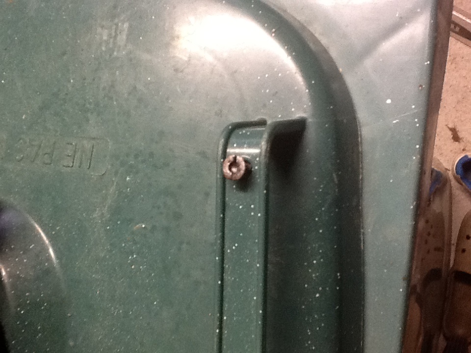

La cale de ma chaussure automatique droite ne se clips quasiment plus. J'essaye de démonter la cale mais impossible car les têtes de vis sont complètement usées et la clé allen ne rentre plus dedans. Une astuce ?
Dremel ? Je perce la vis ? Autres ? Ou bien c'est mort ?

Non Seb j'ai bien nettoyé l'intérieur de la tête mais les bords intérieurs de la vis sont écrasés... Oué Med, on marche trop, encore hier soir hein ! :cote:
Bon alors pas d'astuce particulière, mode bourrin et ça devrait le faire

Oui, impossible d'enfiler la clé allen. Pas de tournevis plat à la bonne taille pour pouvoir faire ta manip' Niap, j'ai essayé.
Par contre, comme conseillé un peu plus haut, petit coup de Dremel pour créer une encoche sur les vis et gros tournevis plat et poc ça se dévisse tout seul. Cales remplacées par celles que j'avais reçu avec le 9.2, tout est rentré dans l'ordre, ça se reclips nickel comme au premier jour. Il faut dire que les cales doivent avoir pas loin de 2500km si ce n'est pas plus...

Moi ça ne m'étonne qu'à moitié car quand je marche avec ces chaussures je sents la cale sous la plante du pied qui tape au sol à chaque pas et je suis tout le temps en appuie dessus durant les portages. Là, même si j'arrivais à rentrer la clé allen il n'y a carrément plus la forme hexagonale :

Normalement quand tu marche avec des chaussures vtt, tu sens légèrement la cale qui touche le sol mais pas au point d'en usé les vis qui elles ne sont pas censées toucher le sol.
Re: Astuce pour démonter cales de chaussures automatiques
Tout est "normal" en ce qui me concerne, les vis ne dépassent pas, elles sont légèrement enfoncées dans les cales pour ne pas dépassés justement mais malgré tout elles sont rognées. Je ne vais pas me triturer l'esprit a essayer de comprendre le pourquoi du comment. C'est comme ça, il faut que je vive avec cet insoutenable fait inexpliqué et surement paranormal... Mes cales sont remplacées et fonctionnent nickel maintenant, c'est le principal ! ::d
