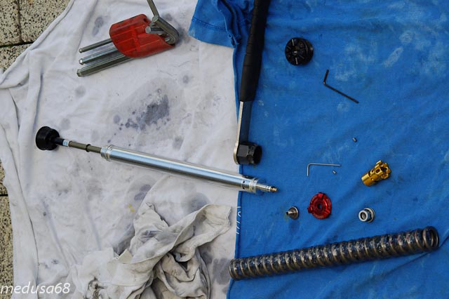

J'ai constaté que le règlage de compression n'agissait plus donc j'ai ouvert la fourche .... c'était en fait inutile car le problème venait d'un mauvais serrage de l'écrou inférieur du côté cartouche hydraulique ... bon c'est pas grave j'en ai profité pour changer l'huile
La cartouche RC3 et le ressort en titane

Merci pour le retour et la photo, ton expérience pourra servir à quelqu'un d'autre.

Merci pour le retour, la seul chose que je n'ai jamais osé faire sur un VTT, c'est démonter la fourche. Pourtant ça n'a pas l'air d'être très dur ?
