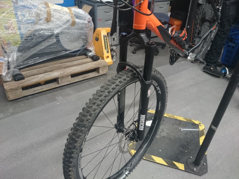

Voilà fourche monté, il reste quelque truc à mettre je fini demain,
sinon comment tu as mi la gaine de frein ? à l'intérieur ou l'extérieur ? parce qu'avec le guide j'arrive pas à mettre à l'intérieur du fourreau...
je ferais d'autre photo demain...
Messages : 16969
Re: Montage/réglage d'une fourche Rock Shox Reba RL sur RR 8
Intérieur ou extérieur, les deux sont possibles ;)
Je sais pas ou c est mais c est un atelier de folie...

Merci, j'ai essayé intérieur (par habitude) mais j'ai l'impression de trop forcé sur la durite, je refais un essai demain.
Sinon c'est l'atelier décathlon de Haguenau, ils sont vraiment bien et sympathique ^^
