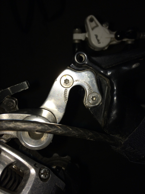

Pour les possesseurs du Nitro en rade de patte de dérailleur. ( indispo en ce moment sur Alltricks ).

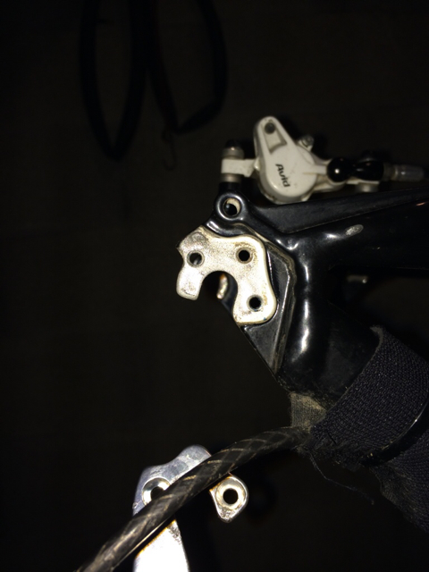

Après démontage, on se rend compte qu'il y a trois filetages pour fixer la patte alors que celle d'origine est fixée par seulement deux vis.

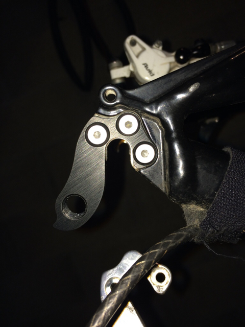

Il suffit donc de prendre une patte similaire comme celle là:
Et Opla:

Tu pourrais ajouter le lien pour ceux qui galèrent ?
Re: Viper nitro
http://soshanger.com/epages/box11137.sf ... iewProduct
+ 2 et quelques euros de livraison.
Re: Viper nitro
Très intéressant ce site, ils font de nombreuses marques y compris les pattes de dérailleur Commençal. 2€ de frais de port au lieu des 7,5€ chez Commençal, ça se prend ! :)
