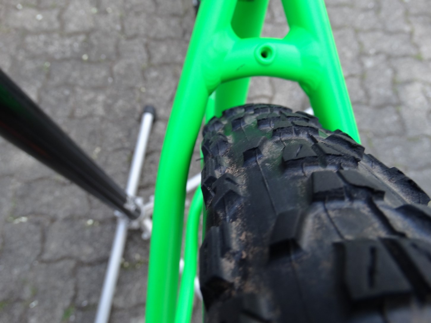

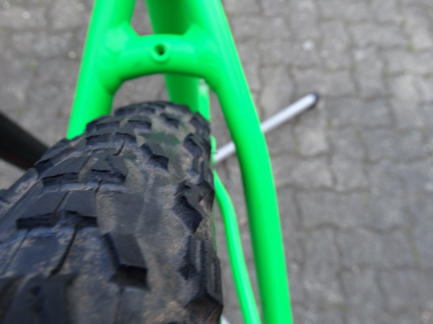

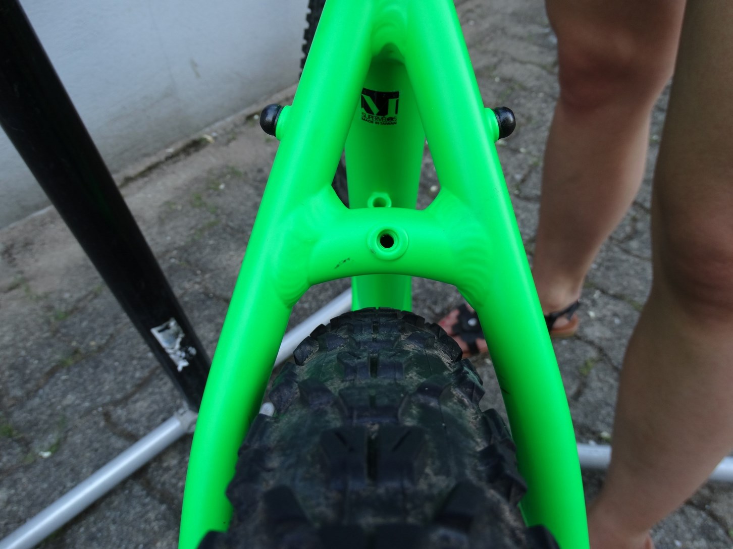

hier j'ai voulu monté le El Camino, c'est tout simplement impossible pour moi... la roue arrière ne passe pas...
Je m'explique j'ai une roue shimano xt en 9x135 et elle ne rentre pas dans les encoches...
Les encoches du El Camino font 9.8mm de diamètre alors que sur mon RR elles font 10.4, commencal ma donc demandé de poncer la peinture, la roue rentre mais elle n'est pas "centré"
Oasis67 est ce que tu peux me dire si sur le tien c'est ok ? et me donner la dimension de l'encoche ?
je peux mettre la roue dans n'importe quelle sens j'ai toujours ce décalage sur la gauche, sur 1tr de roue

tu parles de qu'elle encoche ? La ou l'axe de la roue arrière passe pour la fixer? J'ai un cadre XL 27,5 mais je peux mesurer une fois sûr de la chose

Ok je te mesure ça , ta roue ira sur mon cadre (il accepte des roues de 26") mais est pas aussi joueur qu'en 27,5 (rapport de commencal ) ... je te dis ça ce soir

Ton cadre arrière est prévu pour accueillir du 10-135 pourtant ? Tu as quoi comme roue xt ok mais l'axe ect ...?

C'est une 9x135oasis67 a écrit :Ton cadre arrière est prévu pour accueillir du 10-135 pourtant ? Tu as quoi comme roue xt ok mais l'axe ect ...?

Oui j'ai poncé pareil des 2 côtés, j'ai fait un mail à commencal pour un sav...kawah2 a écrit :si la tienne est décentrée dans les 2 sens, c'est que çà ne vient pas de la roueJoScuderia a écrit :c'est surtout pour voir si elle passe dans les encoches et si elle est centré...oasis67 a écrit :Ok je te mesure ça , ta roue ira sur mon cadre (il accepte des roues de 26") mais est pas aussi joueur qu'en 27,5 (rapport de commencal ) ... je te dis ça ce soiret oui on peut se capter à l'occaz no problème .
t'as poncé la peinture jusqu'au fond de l'encoche des deux cotés? il y a peut etre une sur épaisseur de peinture sur le coté droit?

j'ai regardé vite fait et j'ai bien 10mm pile et j'ai remis vite fait ma roue mavic en 9-135 mm et no soucis (27.5)
