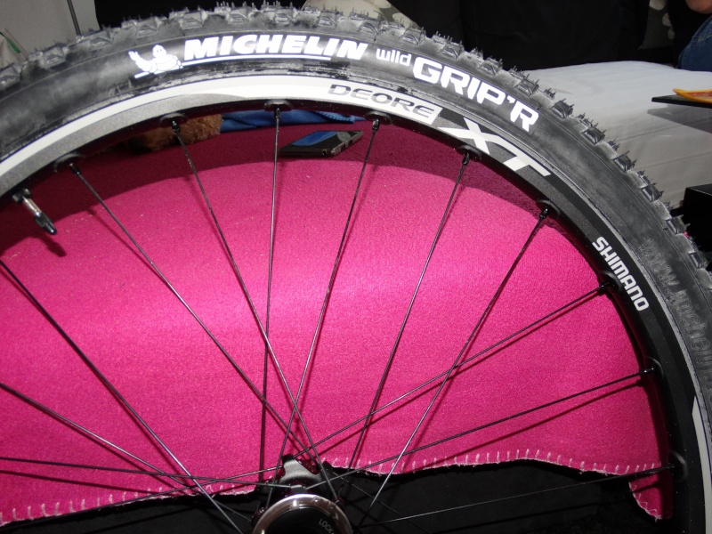

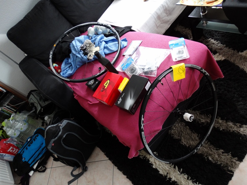

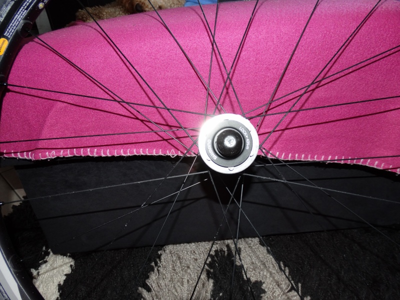

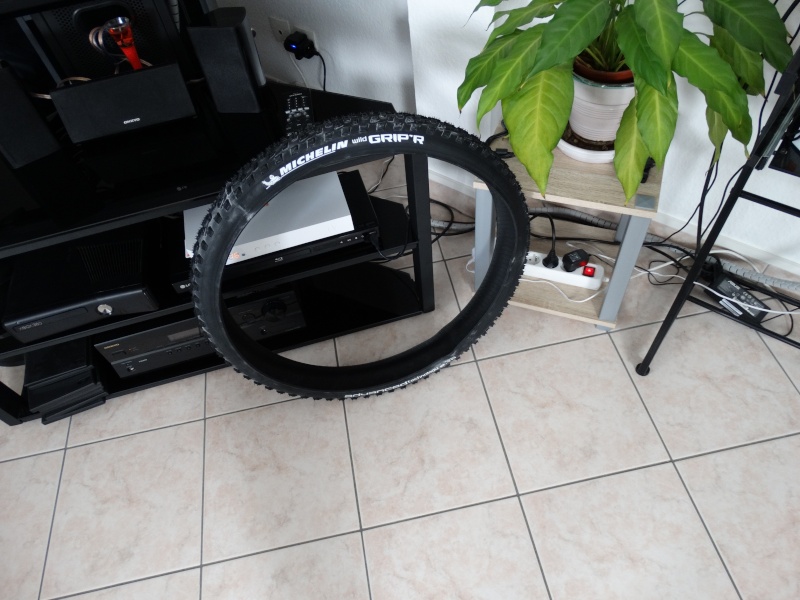

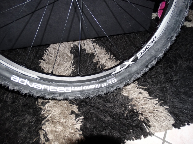

Alors voilà au final j'ai pris les shimano ^^
avec un michelin wild grip'r advanced, le montage est super simple avec un compresseur !
quelques photos... tout n'est pas encore monté
