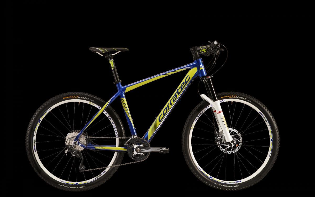

La commande a été passée ce matin...
Pour un CORRATEC X-VERT S 650B 0.2 à 799 € au lieu de 1544 € .
Chez Bikester et c'était le dernier.
C'est un modèle homme en taille 39 cm donc pour ses 1.62m c'est juste parfait !
Le "slooping" sur certains modèles féminins semble plus prononcé ou parfois il y a une cassure d'angle sur la barre supérieure du cadre... Pour le Corratec homme, la potence est montée d'origine vers le bas. Je lui inverserais celle-ci au montage pour affirmer un peu plus sa position sur le vélo...
Les leviers de freins sont à garde réglable, donc pour les mains de femmes ça permet aussi de bien régler le truc...
En attendant, et si à l'usage, le besoin d'une selle femme se fait ressentir, je vais la régler un peu plus basse (la pointe de la selle 1,5 cm sous le niveau...).
Je lui ai préconisé ce modèle parce que en matière d'équipements/prix il est franchement très bien !
Et qu'elle a déjà un bon niveau en VDR. Alors si en plus Madame le trouve très beau ! :cote:
Fourche DT Swiss 650b Mag XMM, Alloy Tapered Crown, 100mm, RL.
Les dérailleurs en XT, pédalier SLX (40X30X22)
Freins Shimano M615 180mm av - 160mm ar.
Poids 12 kg en S ou 39.
Les pneus c'est du Continental X King 650b 2.2... Eh oui Madame désire faire du vrai tout terrain ! :mrgreen:
Eh comme dit le dicton, "Ce que femme veut, Dieu le veut !". Madame ne voulait pas non plus, attendre le radon ZR Lady jusque fin avril qui est 200 € plus cher et aussi bien équipé que le Corratec... :cote:
