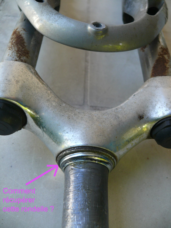

Quand j'ai monter les roulement de la fourche il me reste cette pièce :
a quoi elle sert parce que j'ai pas vue d'endroit succeptible...

Lolo a écrit :a quoi elle sert parce que j'ai pas vue d'endroit succeptible...
C'est pas la cuvette à mettre sur le pivot ?
C'est ce qu'il appelle la rondelle sur cette image

niap a écrit :
C'est ce qu'il appelle la rondelle.
Je regarderais ca demain. merci
