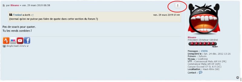

Posté : ven. 29 mars 2019 10:39
Ce sera à charge de revanche, si j'ai besoin d'emprunter des outils je saurai ou demander ! ;)
Par contre pour le quote, c'est la seule section ou je n'ai pas l'icône "citer" :
