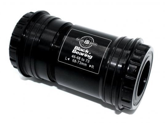

Je profite de ne plus pouvoir rouler pour faire un peu de maintenance sur le Niner.
On commence avec le boitier de pédalier, en testant un boitier vissé BLACK BEARING PF30 pour axe 24 mm. Les roulements sont serviçables facilement à priori, donc moins couteux et compliqué par la suite pour l'entretien.

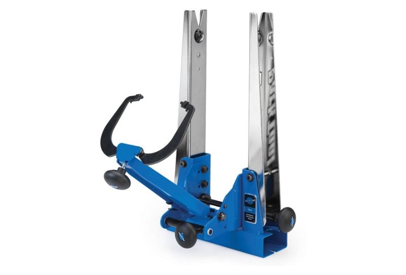

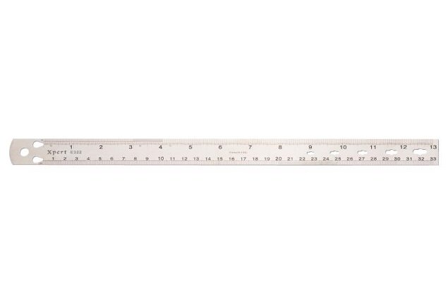

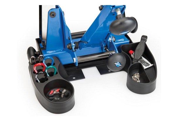

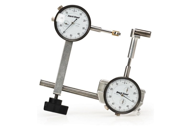

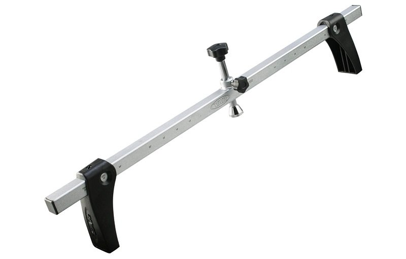

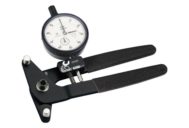

Un petit atelier roues.

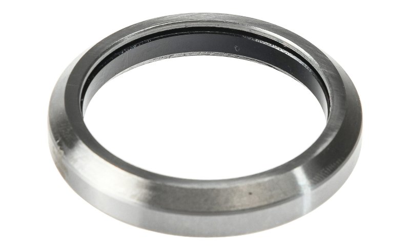

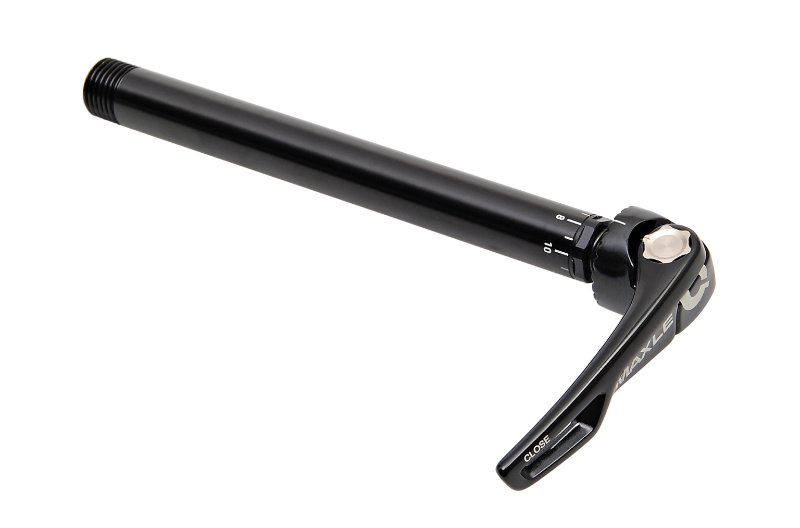

Après le boîtier de pédalier, on continue la maintenance du bike avec le jdd et l'axe de la Sid dont la base du levier à plié...
- Axe de Roue Avant ROCKSHOX MAXLE ULTIMATE pour Fourche RockShox 15 mm
- Roulement de Direction BLACK BEARING D1 1-1/2" 36/45° - 40 x 51,8 x 8 mm
- Roulement de Direction BLACK BEARING B7 1-1/8" 45/45° - 30,5 x 41,8 x 8 mm

Tu avais un pressfit avant?

Oui, et je n'ai pas les outils pour remonter du pressfit. Plus le fait que je voudrais un boitier dans lequel je pourrai changer uniquement les roulements et faire une maintenance plus facile.
