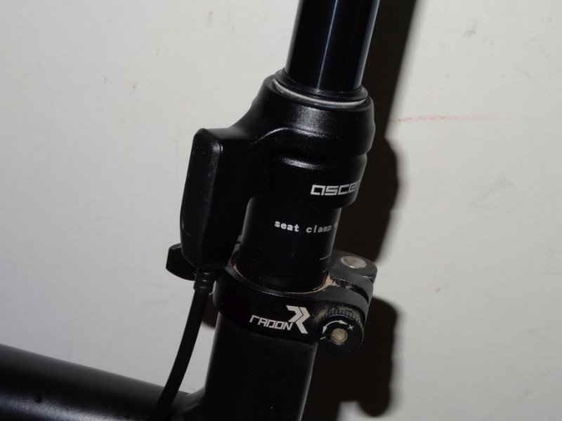

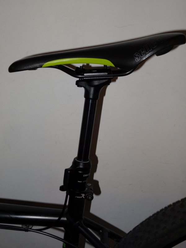

Finalement j'ai prix sa sœur jumelle, la BRAND X Ascend II à 144€ (154€ - 10 € de bienvenue sur CRC) :
https://www.chainreactioncycles.com/fr/ ... prod159176
D'après ce que j'ai lu sur certains forums, il s'agit d'une tige de selle que l'on retrouve chez certains fabriquants de VTT en OEM.
Elle a une très bonne fiabilité et une bonne réputation à faire le job.
- Le débattement est bien de 105mm.
- Le jeu latéral en bout de selle est de 1.5mm.
- Poids : 630g (sans le câble) soit +300g par rapport à mon ancienne tige de selle non télescopique.
- J'ai pris la version en câble externe et cela reste très discret aussi.
- Le levier pour la tige en Ø27.2 et la version 1x qui peut se monter à droite ou à gauche.
- La selle peut s'incliner (c'est évident mais pas trop visible sur les photos) et se translater d'avant en arrière.
- On peut régler la tension du câble.
- Remonter souple de la selle et arrêt en en multi position pas comme la gravity dropper d'un autre âge...
Forcement notice en Anglais mais avec les images rien de bien compliqué à installer.
Lors du montage, le levier ne revenait pas en position. J'ai du démonter le levier, huiler le tout et c'est OK.
