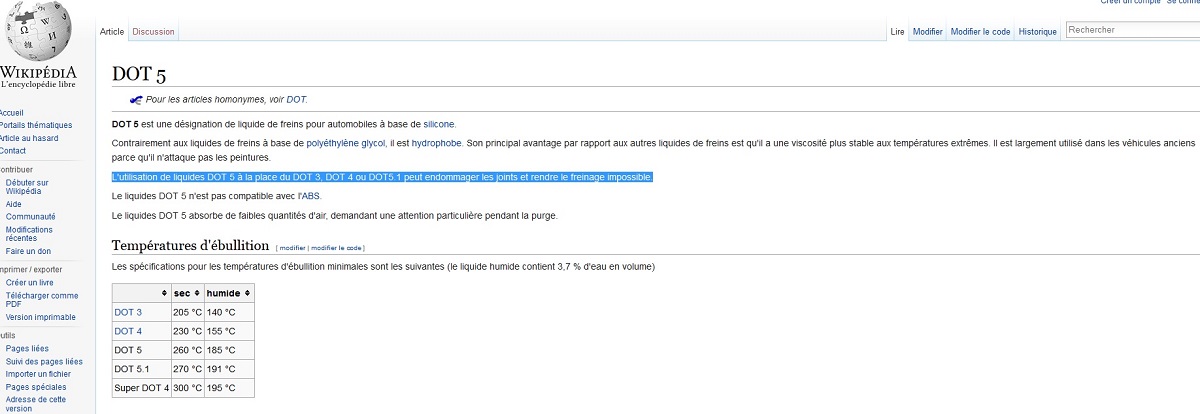

kawah2 a écrit :une peu de lecture concernant les liquides de freins:
DOT 4
Oxydant quand il est chargé d’eau. Altère la peinture automobile.
A vidanger tous les ans.
y'a autre chose à rajouter?

spoogue a écrit :wikipédia est une source faite et créer par des utilisateurs lambda en aucun cas des pro ou experts ;)
ensuite les huiles dot ont l'avantage de tenir mieux en température par rapport aux huiles minérales ! les shimano sont plébiscités par leurs prix et non par leurs qualités de freinage !
