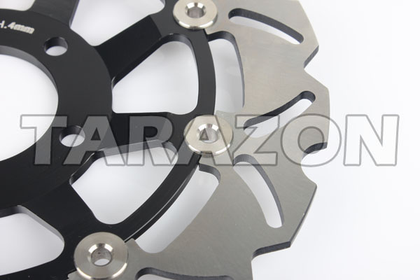

Oui pour moi aussi ce n'est pas un disque flottant car le disque est riveté sur l'étoile alors que sur un flotant il est maintenu par les rivet sur l'étoile tout en laissant un jeu latéral
=>photo d'un disque flottant de moto Image

Ca c'est des flottants => Image
