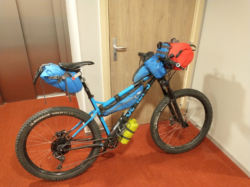

Salut, j'arrive un peu tard mais je reviens d'une semaine de bikepacking dans le massif central.
On est partis a deux, sous tente. Pas de réchaud ni de popote, on a mangé froid et on s'est partagé la tente. Formule testée et approuvée ces 3 dernières années.
Niveau chargement j'ai un assortiment Alpkit, pas trop cher, qualité suffisante même si c'est pas du Restrap. Dans le polochon du guidon le sac de couchage et les vêtements secs. Dans la sacoche de selle ma part de la tente, le maillot de bain, les affaires de pluie. Dans la sacoche de cadre l'électronique et l'hygiène. Dans la sacoche de top tube la trousse a outils et dans le feed Bag un gobelet, la spork, le couteau et le tour de cou. Sous le tube diagonal c'est le matelas gonflable.
Dans le sac a dos la poche a eau, mes papiers, un rouleau de papier toilette. Dedans arrive la nourriture du jour et une bouteille d'eau en plus les soirs de bivouac.
Je n'ai encore jamais tout pesé mais le vélo reste maniable dans le technique, la tige de selle télescopique est encore utilisable sur la moitié de sa course ce qui est fort agréable dans les descentes. Petits sauts, marches se laissent bien faire. On est passé dans du VTOPO 3+ sans soucis, avant de partir pour la première fois j'avais fait des tests sur des petites sorties.
L'amélioration de l'équipement passerait par la sacoche de cadre intégrale pour virer le feed bag et la sacoche de top tube. A refaire je me pencherais sur du matériel Ortlieb pour la qualité et l'étanchéité réputée des produits de la marque.
