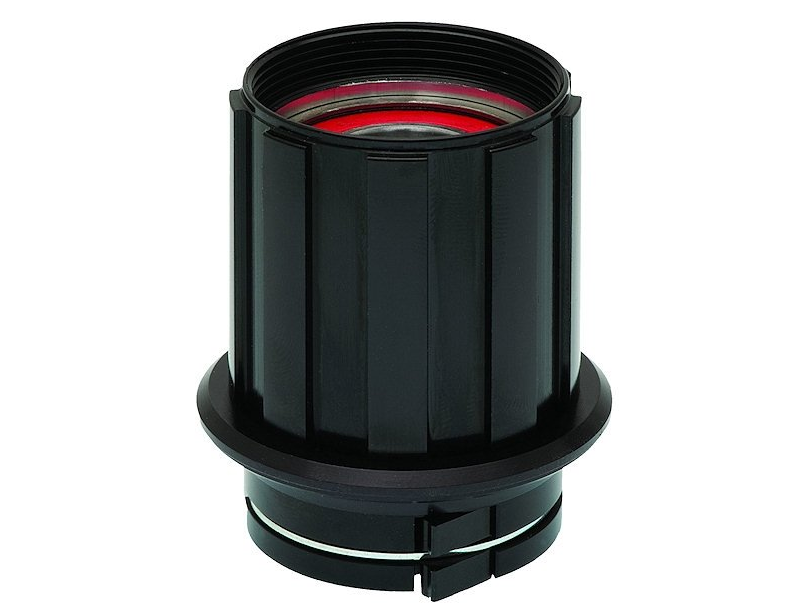

Bon, j'ai une question pointue, donc pas sûr qu'on me réponde :
Le corps de cassette de ma roue arrière est bien marqué et couine à chaque tour de pédale, il m'a semblé lire que la cassette SLX (surtout les pignons du milieu) était connue pour ça.
En conséquence, je me demandais si, après mon changement de corps de cassette cet hiver, je n'allais pas monté une autre cassette (SRAM ou XT) sur mes roues actuelles et monter ma cassette SLX sur mes futures roues Hiver...
Est-ce que ça à un intérêt? Avez-vous des truc pour faire durer votre corps de cassette? dois-me résoudre à le changer tous les 18 mois (55 € à chaque fois)?

En fait, j'ai du mal l’exprimé car la cassette est OK, c'est le corps de cassette/roue libre qui a morflé :brujor a écrit :
Ce qui use le plus les dents des pignons est l’allongement de la chaîne dans le temps.
Donc vérification de la chaîne régulièrement avec le petit outil qui va bien.
Et les marques sont au niveau des pignons intermédiaires, en conséquence le démontage de la cassette demande quelques coups de marteau + chasse-goupille
Maintenant ce n'est pas faux que j'ai trop attendu pour changer ma chaine, elle était déjà au delà de la deuxième tolérance...peut-être un début d'explication?

Tu peux donner un coup de lime sur les dents des pignons abimés coté roue libre.
Même s'il y a du jeu au montage c'est pas grave. Cela se mettre en butée au premier gros coup de pédale.
Par contre théoriquement le corps de la roue libre ne devrait pas bouger car fait d'un acier plus dur que les pignons.

J'profite d'une pause! J'vois que c'est un corps de RL pour des Easton que t'as en tofs! Donc si t'as un modèle haut de gamme genre Haven ou Ea90, course débile à la légèreté, le corps est en alu donc il marque supra vite (même problème sur les ITS-4 chez Mavic ou chez les 240S chez DT) surtout avec les K7 Shim' et Sram milieu de gamme! Les marques préconisent les K7 Sram genre XX monobloc ou à spider genre XT et XTR pour résoudre ou plutôt miniser le problème. Mais les K7 comme ça coûtent un bras! Alors tu prends une lime fine et tu rattrapes les dents du corps de RL, comme ça au moins tu peux remettre ta K7! Surveilles bien aussi les roulements car sur les Easton c'est un point critique, dès que ça gratouille un chouia ou qu'il a un poil de jeu, faut changer car il lâche très vite!

Tanik, tu as un sacré coup d’œil...Tanikvelo a écrit :J'vois que c'est un corps de RL pour des Easton que t'as en tofs!
Tout à faitTanikvelo a écrit : Donc si t'as un modèle haut de gamme genre Haven
XT ça suffiraTanikvelo a écrit : Les marques préconisent les K7 Sram genre XX monobloc ou à spider genre XT et XTR
C'est ce que j'avais lu...c'est aussi pour ça que je vais investir dans des roues hiver...Tanikvelo a écrit : Surveilles bien aussi les roulements car sur les Easton c'est un point critique, dès que ça gratouille un chouia ou qu'il a un poil de jeu, faut changer car il lâche très vite!
Merci Tanik de tes réponses claires et précises

Oui Brujor, j'suis d'accord! Il y a alu et alu, mais quand tu vois les corps de RL haut de gamme en alu pour grapiller les 20grs qui permettent par ex à des roues de passer le seuil psycho des 1500grs, tu mords dedans et ça marque!
Après je te rejoins: le corps de RL n'est une science exacte! On peut quelque fois effectivement monter des produits d'une marque sur une autre (d'ailleurs les Easton ressemblent à s'y méprendre à un Crank Bro Cobalt 2 ou 3 j'sais plus en voyant la tof!) et pour finir, les sous-traitants chinois et taiwanais fabriquent pour tout le monde, il est normal que les produits qu'ils sortent pour leurs propres comptes soient bons et pas chers (cf. le hall "asiatique" à l'Eurobike, mais aussi les importateurs-marques qui ont tout compris comme Oderen, Graphit'sport, Token, AEE qui est une GoPro avec un processeur moins poussé mais plus que correct, etc... les exemples sont quasi infinis!)
