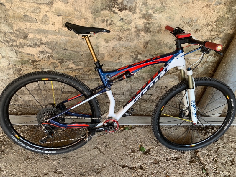

Salut , je cherche des personnes qui sont passé en micro spline et en shimano 12v .. leur impression surtout .. sur le passage et la fluidité du passage des vitesses .. si quelqu un d’entre vous a déjà testé
. J’hésite entre le full xtr et ou dérailleur et shifter chaîne xtr et cassette xt .. en mono
Actuellement je suis en xtr 11v avec une cassette sunrace 11-50 ..
Autre question .. les plateaux 11v passe sur le 12v ?
