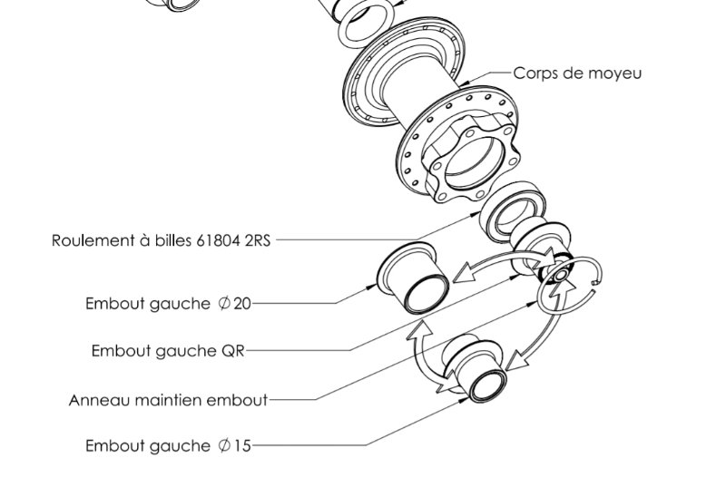

Hello,
Le roulement côté disque de mon moyeu avant Aivee MT3 est bloqué. C'est un 61804 2RS d'après la doc de la marque.
Quelqu'un aurait l'outillage pour changer ce genre de roulement ? Ou un bouclar où je peux espérer le faire changer dans la semaine ?

Le roulement ne tournait plus du tout. J ai réussi à le sortir sans trop de difficulté, et en ouvrant les flasques, il était effectivement plein de merde. Trempage à l'essence F + brosse à dents + un coup de wd40, et il semble fonctionner. Je le laisse bien sécher avant de le graisser et d'essayer de le remonter en espérant ne pas trop galérer.
