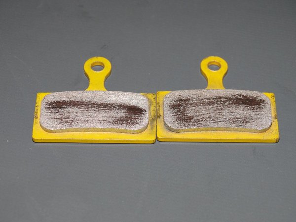

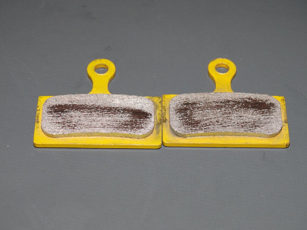

petit retour sur la plaquette céramique Alligator, ne surtout pas mettre avec un disque Shimano XT 6 Trous SM-RT86, les plaquettes ce glace au moindre gros freinage... même après un rodage, par contre avec mon disque Shimano RT-66-M aucun problème, du coup j'ai repris des origines pour l'avant...

Re: (Avis) Shimano XT M785
voila la tête des plaquettes

réponse de probikeshop
je crois qu'ils se moquent de moi ???Bonjour,
Car les plaquettes que vous avez choisi sont en céramique, une paire de plaquette qui résiste moins bien aux gros freinages.
Ce sont des plaquettes pour la balade.
Je vous conseil donc de monter des plaquettes de type semi-metalique ou organique.
Olivier

Re: (Avis) Shimano XT M785 et réponse de probikeshop
alors les plaquettes arrière ont rendu l'âme... elles ont pas trop aimé mon freinage lancé à 76km/h...
