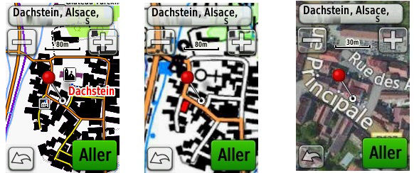

Strat a écrit :Oui, mais ainsi il y a fort à parier que tu n'es pas "exactement" sur le bon endroit ou tu veux aller, genre sur un sentier / chemin différent, je me trompe ?
Non, tu zoom assez proche de l'endroit où tu veux aller et il te place la position sur le single. Bien entendu, il faut une carte routable et que le single soit répertorié sur la Topo V3 Garmin.
Re: [Tout savoir] GPS Garmin Edge 800
Mise à jour avec les images pour les autres qui galèreraient aussi :
Encore plus rapide sans créé de point :
En mode carte, tu cliques sur l'icone en haut de la carte
Tu peux placer un point sur la carte, ensuite tu cliques sur l'icone en haut de l'écran :
...puis "Aller"

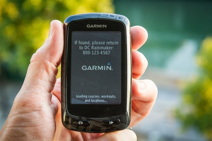

A deux doigts de commander le 810, j'ai trouvé cette astuce pour afficher ses coordonnées perso, sur l'ecran d'allumage, en cas de perte, et en comptant sur un peu de civisme ;)
tout est expliqué la, en anglais : http://www.dcrainmaker.com/2013/08/disp ... armin.html
Pour ta première astuce je l'ai déjà expliqué dans le premier post de ce sujet, en français et en vidéo ::d
