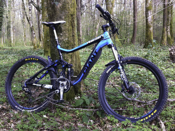

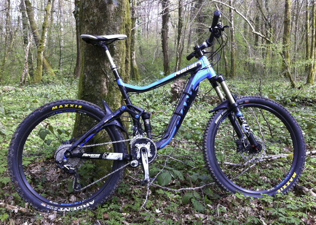

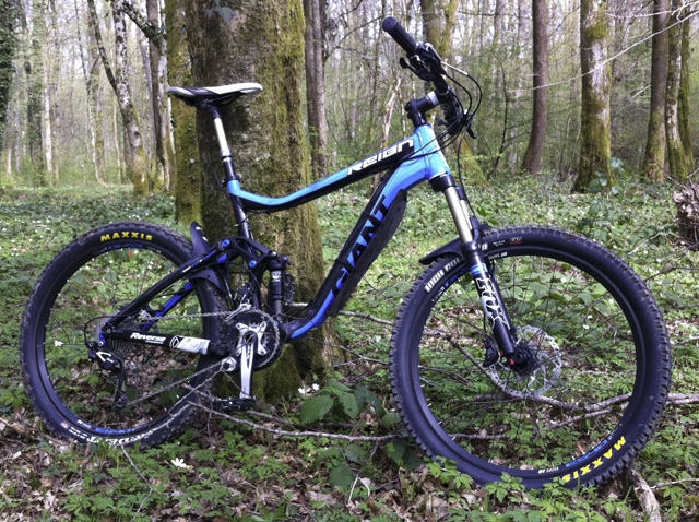

Re: Parlons pneus
J'ai un HR en 2.4 à l'avant, et un ardent 2.4 à l'arrière (oui je sais...
J'imagine que l'Ardent est plus roulant que le High Roller vu qu'il a des dessins plus rapprochés et plus regroupés sur la bande centrale. Et il a beau faire moins "impressionnant", ça lui donne du coup un diamètre maxi encore plus grand.
Le HR fait plus "carré", l'ardent plus "rond".
L'inconvénient comme on disait avec Seb à une sortie précédente, c'est que l'ardent a tout de même tendance à bloquer de la terre quand le sol est humide. Et quand je roulais sur des pierres humides en montée, il m'arrivait de patiner, et bien que mon expérience soit toute relative, je ne me rappelle pas avoir eu ce genre de problème avec le medusa.
Mais peut-être avais-je trop de pression dans l'ardent ? Peut-être faut-il le garder assez mou pour éviter qu'il n'y ait que la bande centrale qui fasse contact ?
A voir s'il ne faudrait pas le monter à l'envers aussi comme dit Spoogue, que les crampons aient une attaque verticale plutôt qu'oblique.
http://static.skynetblogs.be/media/1534 ... 286838.JPG
