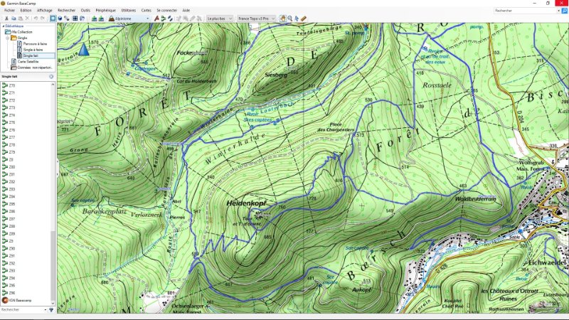

Voici le tuto :
Si comme moi vous avez une carte .img sans FID ou PID mettre FID=0 et PID=10000
Pensez aussi à exécuter "install.bat" en mode admin.
Capture d’écran 2021-04-13 205016.jpg (142.18 Kio) Vu 2696 fois
On voit la carte birdseye "IGN Basecamp" (en bas à droite) et la carte "France Topo v3 pro"( sélectionnée en haut au milieu).
Les 2 sont bien superposées, IGN matricielle en fond et TOPO V3 en vectorielle pour les traces automatiques (voir mes traces en bleues).
Pour ne pas surcharger l'ensemble, la carte TOPO V3 est en détail "le plus bas". C'est pourquoi vous ne voyez que la route en jaune qui essaye de superposer la route en orange de l'IGN (partie extrême droite de la carte).
Mon problème est que je n'arrive plus à générer la carte "IGN Basecamp" (qui est un .jnx) depuis un .img.
