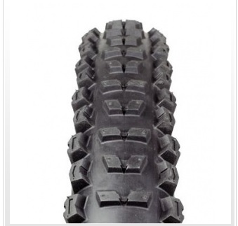

Effectivement mon reproche était surtout lié au Sundgau et au Jura pour le débourrage et pas aux Vosges avec un terrain granitique ou gréseux.
Concernant l'accroche en dévers, les sentiers avec dévers longs ne sont pas forcément légion, il suffit cependant d'en avoir emprunter un (Gazon du faing-Rudlin), pour se rendre compte du problème d'accroche de l'ardent.
Avec un profil comme celui-ci, et des crampons prononcés sur l’extérieur :
L'accroche n'est pas la même, d'ailleurs si je ne m'abuse, les nouveaux crossmax de médusa ont un profil assez similaire...
