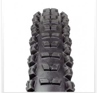

Concernant l'accroche en dévers, les sentiers avec dévers longs ne sont pas forcément légion, il suffit cependant d'en avoir emprunter un (Gazon du faing-Rudlin), pour se rendre compte du problème d'accroche de l'ardent.
Avec un profil comme celui-ci, et des crampons prononcés sur l’extérieur :
L'accroche n'est pas la même, d'ailleurs si je ne m'abuse, les nouveaux crossmax de médusa ont un profil assez similaire...
