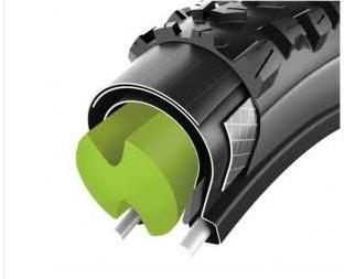

Vittoria propose une solution pas bête avec des idées à repomper...par contre au niveau tarif c'est même plus du foutage de gueule à ce niveau...

suite
J'ai réussi quand même à pincer le pneu AR avec la mousse première version.
J'essaye donc une mousse qui occupe quasiment tout le volume du pneu.
A l'AR pas encore monté et à l'AV le ressenti ne me plaît pas trop car on perd pas mal l'effet basse pression.
Je pense que mon prochain essai sera avec ce profil (mousse Vitoria)

La mousse fait office de pression ou bien tu es obligé de gonfler quand même ?
Question subsidiaire, quand tu pinces ton pneu, tu arrives à le réparer ? Si oui, comment ? Est-ce que le point de colle tient à cet endroit ?
edit : vu
https://www.alltricks.fr/F-41493-pieces ... _air_liner
