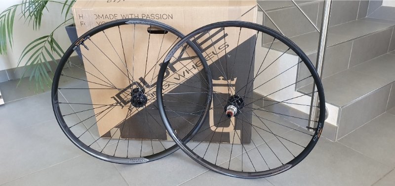

Une paire de roues montées par JPRacing pour mon Izzo : :ghee:
- cercles Duke Crazy Star 30mm
- moyeux Erase (ratchet 60 crans, cdrl titane),
- 32 rayons Sapim CX Ray,
A peine plus de 1700g la paire,.
Plus qu'à les équiper et les tester.

tu voudrais bien expliquer pourquoi 32 rayons plutot que 28 stp ?

Orhum a écrit : ↑lun. 20 févr. 2023 20:50 sympa !
Après avoir pas mal échangé avec 3 acteurs réputés sur le marché des roues artisanales (JPRacing, Asterion et Topwheels), basé sur mon usage, le terrain de jeu, le vélo, et mon poids, les 3 m'ont directement orienté sur 32 rayons à l'arrière, et m'ont conseillé également 32 à l'avant, sauf à vouloir optimiser le poids à tout prix.
Sur ce coup là j'ai plutôt envie de leur faire confiance.
