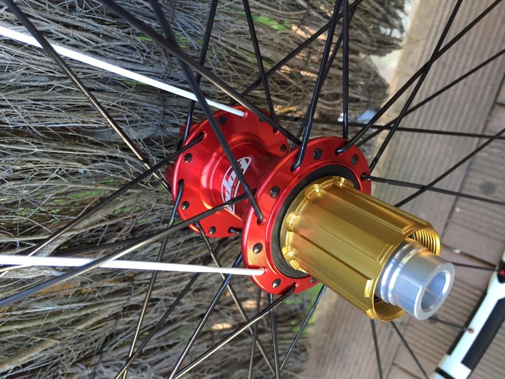

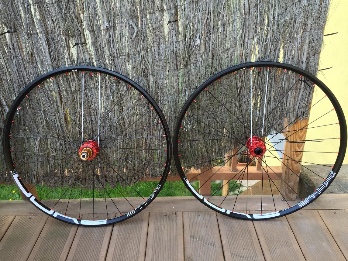

Bonjour à tous,
Pour ma part, j'ai des roues DUKE Lucky Star HD 29" / moyeux Hope / rayons CX Ray de cher JPRacingbike. Reçu il y a seulement 1 semaine (délai de 6 semaine) je n'ai fait que 2 sorties avec. Je suis très satisfait de mon achat, roues dynamique et rigide.
Moyeu HOPE
Moyeu HOPE
Roues DUKE Lucky Star HD 29"

Magnifiques les Duke ! :super:

EN effet magnifiques les roues !
