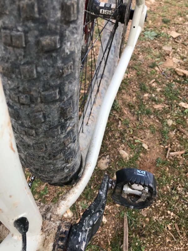

Ce n’est pas qu’une impression, l’avant est en 29X2,30 et l’arrière en 27,5X3.00
Ça permet d’avoir le minimum de confort qu’on peut avoir et une super motricité

tu as monté quel pneu à l'arriere ? tu as assez de dégagement avec un 3.0 ?

Orhum a écrit : ↑dim. 7 mars 2021 14:36 tu as monté quel pneu à l'arriere ? tu as assez de dégagement avec un 3.0 ?
C'est un Nobby Nic, en 3.00 donc, il reste encore un cm de dégagement ;)
Je suis un peu embêté Schwalbe ne le fait plus que en 2.80, je vais sûrement passer sur un Spe Ground Control
Ca faisait partie des critères de choix et il y en a pas tant que ça qui prennent si large (le Sobre Off ne prend que 2.80)
Sinon la prise en main continue, le réglage de la pression dans la fourche semble correct et ça améliore bien le comportement général :)
Je vais monter un potence en 40 avec cintre plus relevé. Je me rends compte que je me sens d'autant plus penché sur l'avant que le boitier de pédalier est haut. C'est très bien pour ce qui est du roulage, les montées en cailloux ou les marches où je ne touche quasiment plus mais par conséquence ça remonte aussi la hauteur de selle
J'ai fait quelques sorties avec, dans le très sinueux faut vraiment le bouger pour que ça passe, les épingles passent mais j'ai encore du mal à bouger l'arrière, mais ça vient !
Pour le reste c'est super ! Super stable, bon rendement, bonne motricité et adhérence, que du bon :super:

J'avais monté des high roller 3.0. Le dégagement est super limité avec les bases. Surtout qd le terrain est boueux.
J'ai mis un dhr2 en 2.8. J'avais testé un hans dampf 2.8 mais pas convaincu.
De meme le 29 x 2.5 est trop limite quand le pneu se charge de cailloux ou terre mais ca apporte bien du confort. (Testé avec 1 aggressor)

Orhum a écrit : ↑lun. 8 mars 2021 09:43 J'avais monté des high roller 3.0. Le dégagement est super limité avec les bases. Surtout qd le terrain est boueux.
Il y a la place, il en reste même un peu
Pour le modèle de pneu le choix est pas si simple
Si on ne met pas un pneu roulant on est vraiment scotché mais il faut aussi que ça accroche
Pour la boue par chez nous le problème ne se pose pas :gene:

j'avais récupéré un rekon+ en 2.8 mais il taille tres petit, du coté de 2.6, dans l'idée de mettre du roulant avec du volume. Raté ! :cpavrai:
j'ai cherché sur le net et c'est un probleme récurrent. Ca pose un paquet de probleme : manque de volume, circonférence trop éloignée du 29", et abaissement du BdP.
le nobby nic est-il plutot roulant ?
j'ai pas gardé un souvenir de fou de ce pneu en 29 et 27 2.35.
Avec mon High roller 3.0 j'ai d'apres tes photos le meme degagement à peu pres. c'est un super pneu mais il n'est vraiment pas roulant.
en 3.0 et meme 2.8, le choix de pneus roulant et avec du volume est tres restreint !
les derniers schwalbe ont méchamment pris du poids !
