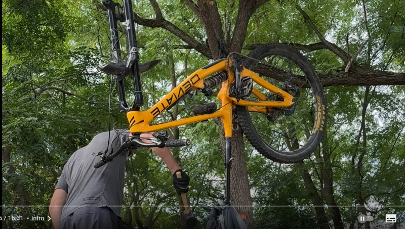

2 photos misent à ton attention afin de ne plus oubliés les fondamentaux;
mettre des pates de montage compatibles carbone dans ses tubes de selle !
Et graisser ses corps de roue libre avec de la graisse semi épaisse... ;)
