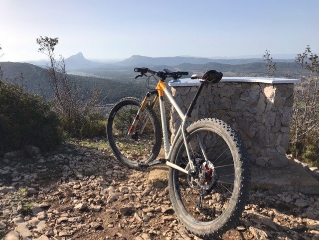

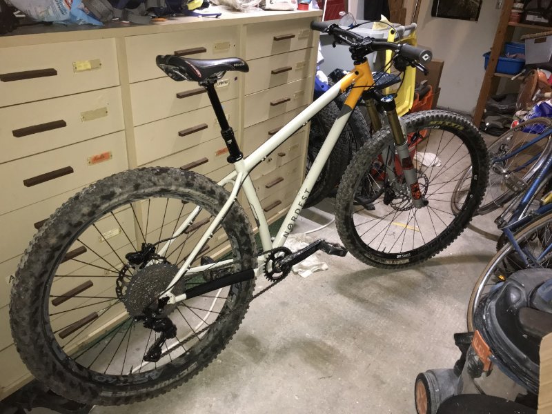

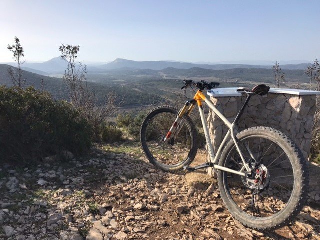

Coucou me revoila dans la rubrique endurigide :hello:
J'ai reçu il y a quelques jours (deux semaines en fait) un cadre que j'ai commandé (en août :( )
C'est une marque espagnole Nordest et le modèle Britango
Je voulais un cadre acier qui soit orienté AM et surtout autant que possible je voulais garder toutes les pièces du Loki
Trouver un cadre qui prenne du 27+ en 3.00 derrière n'a pas été simple, avec un bdp en bsa
Donc sur celui-ci tout est bon, j'ai même passé la Fox en 140 :super:
J'ai roulé quelques fois avec, c'est vraiment une géo actuelle : angle de fourche assez prononcé, cadre assez long sans pour autant être couché, boitier de pédalier à la bonne hauteur
J'en suis encore aux réglages et à m'adapter au pilotage mais je sens déjà quelque chose de bien :)

claude a écrit : lun. 1 mars 2021 22:12 thumbnail_image0.jpgthumbnail_image1.jpg
J'en suis encore aux réglages et à m'adapter au pilotage mais je sens déjà quelque chose de bien :)thumbnail_IMG_0174.jpg
C'est quelle version de cadre ? 1 ou 2 ?
J'ai aussi un britango noir 1.
Je trouve les modifications de géométrie pertinentes entre les 2 versions.
Bases légèrement plus longues et avant un peu redressé.

Orhum a écrit : mar. 2 mars 2021 06:49
C'est la version 2, c'est bien pour ça qu'il a mis du temps à venir :-|
On pouvait le commander en précommande (pour un prix très intéressant) pour livraison fin septembre, il est arrivé mi-février :0
