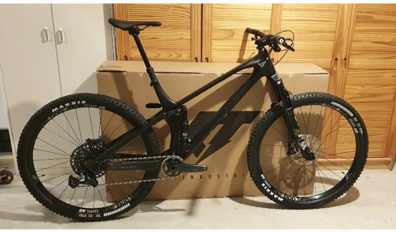

Commandé le 20/11, livré le 2/12, au top ! :super:
C'est un Izzo Core 3, effectivement tarif très alléchant.
Entre 2 audios je viens de finir le déballage et le montage.(vive le télétravail...) :ouah:

trop bien ! ce modele me fait de l'oeil depuis longtemps ;)

:pompom: :love: Belle bête !!!! Hâte de lire ton ressenti sur le terrain. :super:

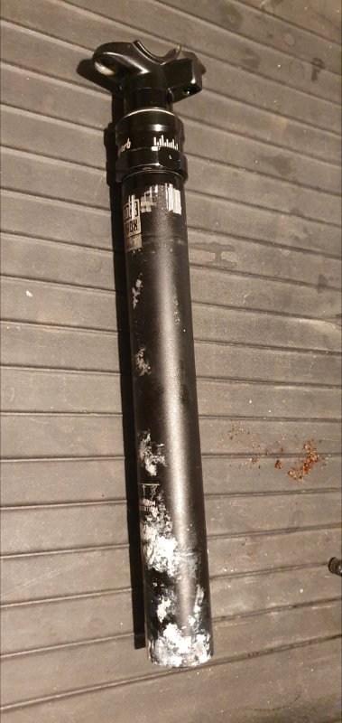

C'est un peu à cause de lui que j'ai accéléré l'achat d'un nouveau bike.
La Reverb était HS, en position basse, et impossible de la sortir du cadre carbone du Niner, soudée... je pensais vraiment que le cadre ne serait pas récupérable.
J'ai mis un mois avant de réussir à la sortir, en faisant des bains quotidiens avec du degrippant spécial carbone, et finalement avec une pince étau et un grand levier, ça a fini par venir !
Du coup je vais garder le Niner en pur XC pour le Sundgau.

c'est moche cette tige de selle "soudée" au carbone ! 8|

Va falloir que je prenne l'habitude de sortir et nettoyer mes tds régulièrement pour éviter ce phénomène.
